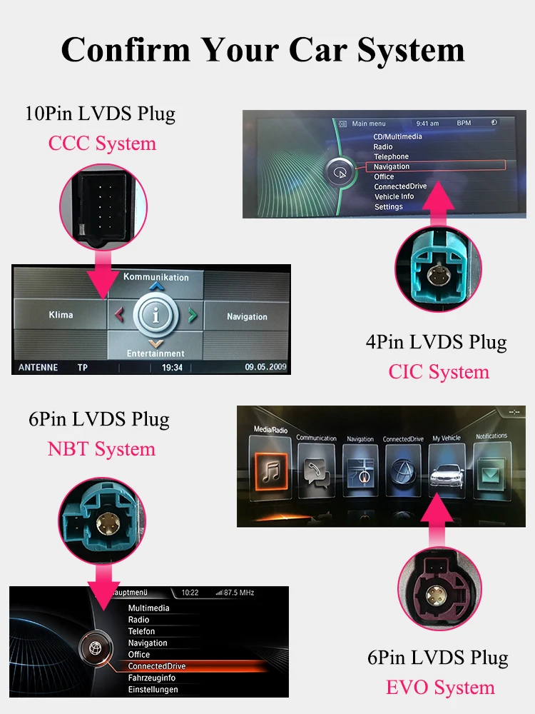

Tak. Standard CIC ma wtyczkę na cztery piny, a NBT 6 pinów. Wtyczka wygląda jak ta w CIC ale ma dodatkowo dwa piny z boku. Ceny tych urządzeń są podobne dla CIC i NBT. To tak naprawdę te same urządzenia, tylko różnią się wtyczką i oprogramowaniem. Zróć uwagę, aby było pamięci chociaż 4GB. Na 2GB chodzi to wolno dość, bo nowe Androidy są dość wymagające. To tak jak w przypadku smartphonów.
Tu masz opis wtyczek:
