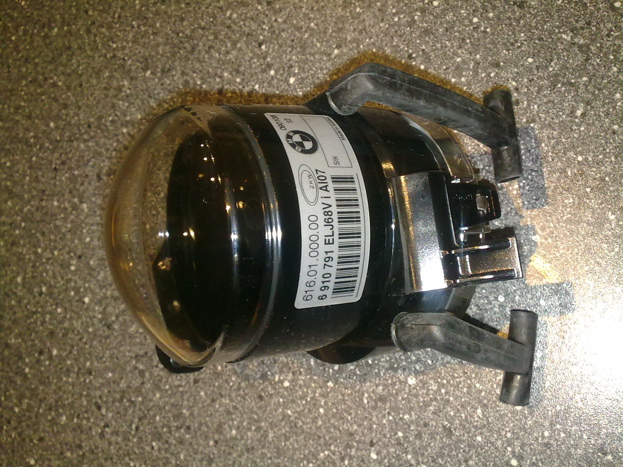

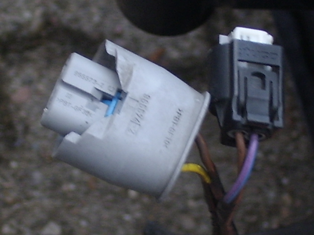

Nie wiem czy doszla PW do ciebie, wiec wstawie jeszcze raz tutaj... moze w przyszlosci komus sie przyda:
wiec halogeny potrzebujesz M-Pakietowe... takie okragle, a nie trojkotne jak w standardowym zderzaku. (Pasuja tez od E60 nie M-Pak)
a o czarne i szare chodzilo mi o wtyczke do ktorej podpinasz zarowke. W standardowych halogenach jest zarowka H11 ktora nie bedzie pasowala do nowych halogenow. Tam jest HB4. I w HB4 kontakty sa dalej od siebie niz w H11, wiec nie dasz rady podpiac nowej zarowki do starej wtyczki. Ta stara wtyczka jest koloru czarnego - ta ktora ty potrzebujesz jest szara (wiem ze to nie wazne wsumie ;). Ta wtyczka kosztowala cos kolo 1 € za sztuke tutaj w austrii wiec nic wielkiego.
Standardowy halogen:
http://i.ebayimg.com/00/s/NjQwWDY0MA==/$%28KGrHqR,!ogF!OECGCOWBQR6kbjkOg~~48_72.JPG
Halogen ktorego potrzebujesz:
http://data.motor-talk.de/data/galleries/0/103/9750/13157873/16012010229-12860.jpg
Takie zarowki potrzebujesz: HB4 z zoltym paskiem http://www.sandtler24.de/images/articles/1427_e74b9563c0d596e5d0f6c71418af0e2a_5.jpg
Roznica miedzy zarowkami: http://i8.instantgallery.de/d/do/docwatson/8441568.jpg
Taka koncowke (ta szara) potrzebujesz: http://data.motor-talk.de/data/galleries/0/8/2446/6496436/stecker-nsw-hupe-25058.jpg
