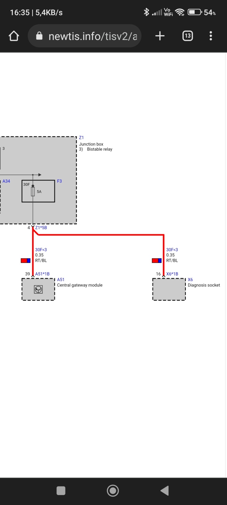

Witam jest problem po wymianie aku mianowicie podczas wymiany podtrzymanie było podpięte przez OBD aku Zmieniony No i problem zapłon się nie włącza auto odpala wycieraczki same się włączają takie cuda wianki obecnie auto już nie odpala może ktoś miał podobny problem. Obecnie brak zasilania obd nie da się podpiąć komputera.
Sprawdź bezpieczniki od OBD za schowkiem pasażera, prawdopodobnie się przepalił. Zdarzyło mi się to kiedyś i efekt był taki jak opisałeś.

Bezpieczniki sprawdzali ale nic nie znaleźli dziś sprawdzili jeszcze raz i był spalony za schowkiem auto wróciło do życia.
Co innego pod maską Co innego przez obd gniazdo obd może być zasilane małym bezpiecznikiem ale już z gniazda obd może być zasilane całe auto i mały bezpiecznik może nie wytrzymać. Takie moje chłopskie rozumowanie.
