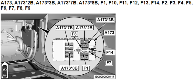

Musisz sprawdzić czy masz w pająku instalację na pinie 2 we wtyczce a83*6b
Jak tak to musisz sprawdzić czy masz instalację z wtyczki a83*2b pin 2 i to idzie do modułu FEM w nogach pasażera - wtyczka A173*7b pin 5 - jak Ci nie działają łopatki a dobrze zakodowałeś do najprawdopodobniej brakuje Ci tego przewodu.
61130005197 - to jest pin z zarobionym kawałkiem przewodu. Potrzebujesz 2 sztuki.

2. Puszczenie przewodu do kierownicy - mi były potrzebne 3 sztuki wtyków z przewodem (61 13 0 005 197) - łączenia w dwóch miejscach
https://files.fm/u/2smccr6r7#/view/xnht2n4au . Przy 3 szt całość instalacji nie jest napięta jak łuk :cool2: i można swobodnie nim ruszać, przeciągać:) Wpinamy pin nr 5 przy panelu nr 2 pod nogami pasażera prawa strona i pin nr 3 przy kierownicy.
