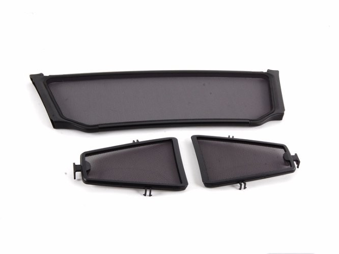

Ta używka z allegro chyba potrzebuje jeszcze innych plastikowych osłon zagłówka?
To z allegro to caly zestaw.
Czyli:
- glowna oslona - tzw windshot
- uchwyty windshota x2,
- wklady w oslony głowy x2
To powyzej kupilem 2 lata temu za 500zł w swietnym stanie.
-Opcjonalnie uchwyt na windshot do bagaznika.
To kupilem oryginal za cos kolo 90 zeta nowe z aso.
Czy działa? Tak widocznie redukuje ilosc wiatru dmuchajacego na kark i głośność.

Osłony zagłówkow w moim przypadku juz były "przygotowane" do mocowan.
U mnie niestety zagłówki nie są przygotowane na windshot. Czy wtedy ten zestaw z allegro jest dla mnie kompletny? Czy jeszcze muszę te plastikowe osłony wymienić?
W katalogu nie widze rozroznienia.
U mnie to juz bylo, wiec nie wiem czy jest wersja bez. To niech ktos z wiekszym doswiadczeniem sie wypowie.
Numery części są inne, bo pokrywa bliżej głowy ma otwory na mocowanie windchota + tam też są te akrany plastikowe z siatką. Dlatego są inne.
Możesz zamontować osłonę i sam nawiercić otwory, ale nie zamontujesz tych mniejszych:
Ale tylko te bliżej głowy są inne, tylne zostają. grey-silver (przedlift) wyjdzie cię 500 zł za komplet. Chrom pearlglanz jakies 1200 (polift/przedlift z pakietem chrome line interior).
