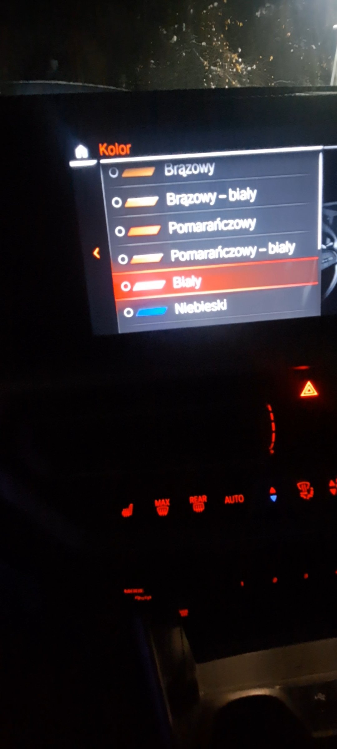

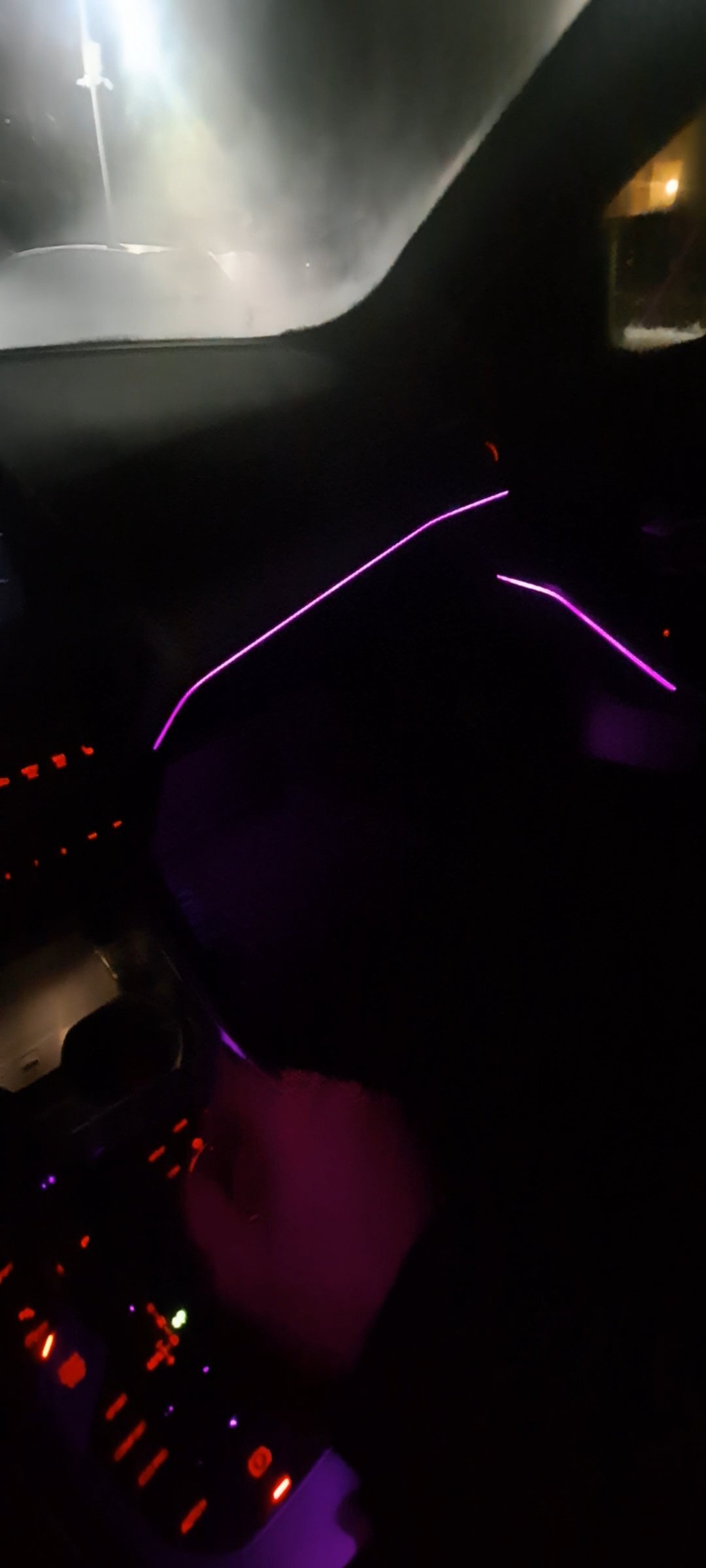

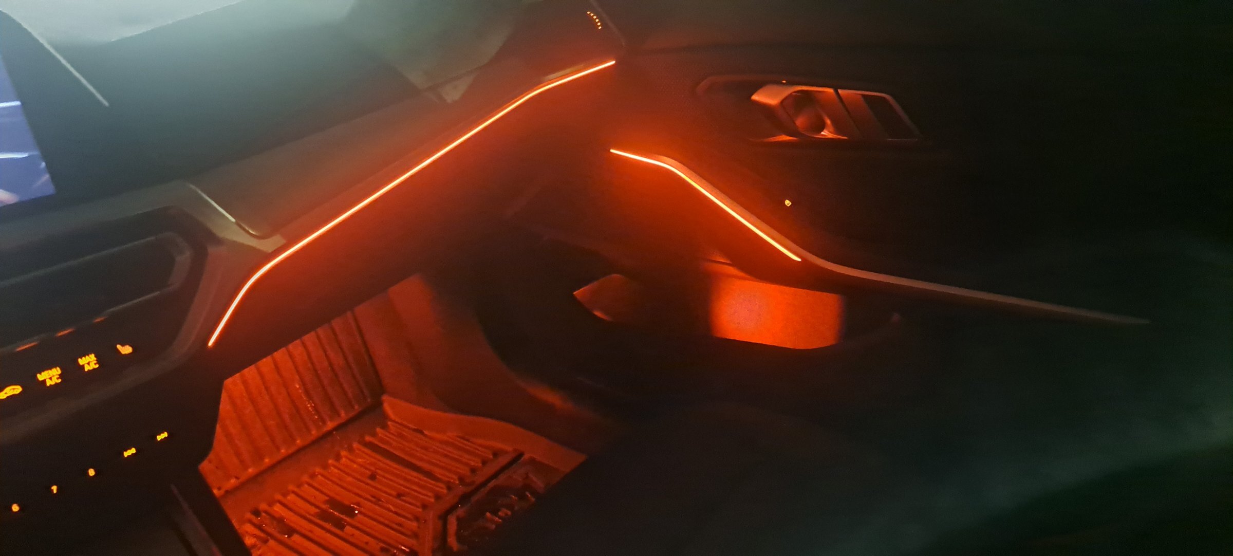

Przykładowe możliwości:
- kodowanie start/stop
- dodatkowe kolory ambient light
