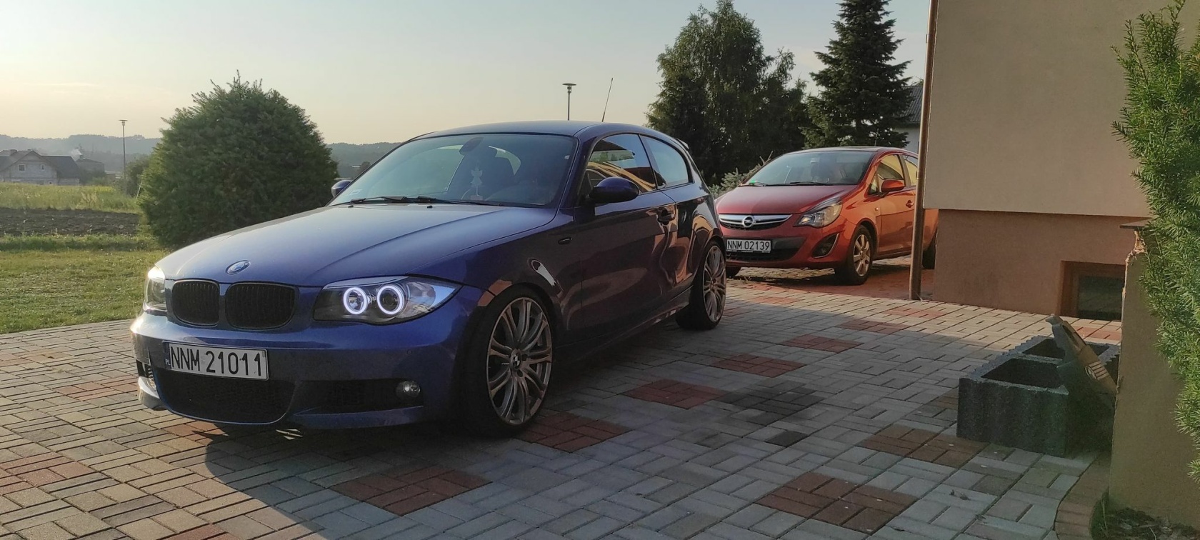

I foto gruza który czeka na taką operacje
