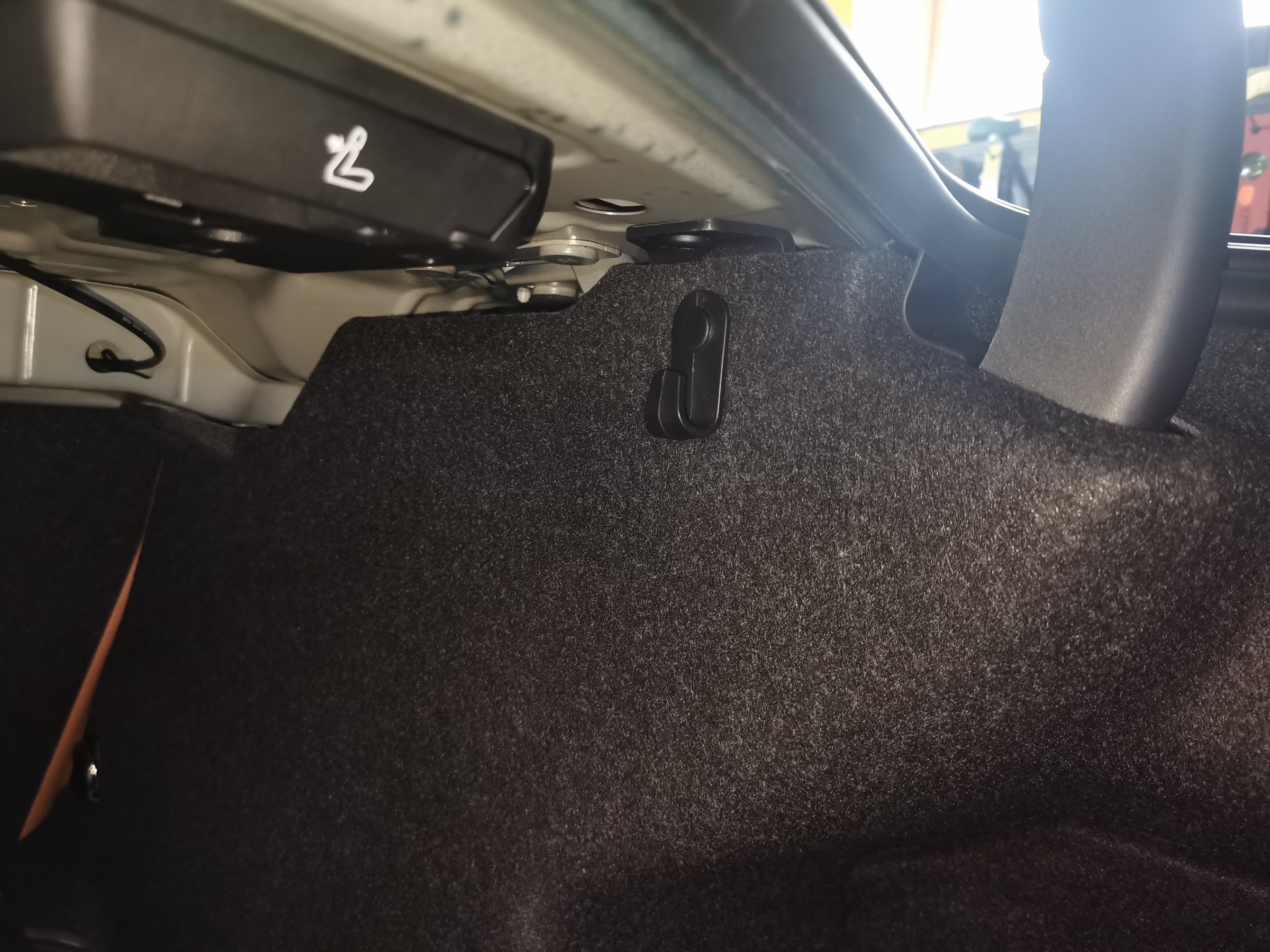

Czy oryginalne - fabryczne rygielki są przykręcane czy wciskane ?
Edytowane przez aras2
