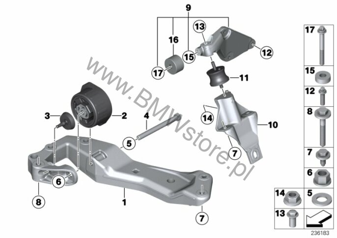

Dzięki za opinie.
Pokazuje że ta część występuje tylko w modelach z x-drive.
Dzięki.
Czyli to nie powód mojego stukania.
