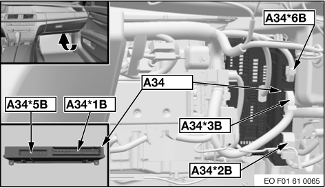

Tak chodzi mi o kość 34 jak sie ja wypnie to nie ma poboru ale znowu nie działa czujnik temperatury powietrza na zewnątrz pokazuje -40 stopni i pisze mi że drzwi są otwarte zastanawiam się teraz bo już praktycznie wszystko odpiąłem od samochodu czyli radio panel klimatyzacji zamek od klapy tylnej światła zegar drzwi z wtyczek płyn do spryskiwaczy spryskiwacze kierownice i za boga nie chce ta wartość spaść zaczynam się zastanawiać czy ten moduł jest na 100% najgorsze jest to że nikt z elektroników nie chce się podjąć zrobienia tego a mnie już krew zalewa
Dokładnie A34 2B ta na samym dole koloru niebieskiego jak jest wpięta to skacze mi pobór po uśpieniu od 0,05 do 0,14 i na następny dzień wsiadam do auta i komunikat naładuj akumulator dodam że wymieniłem akumulator który miał 4 lata na nowy bo myślałem że może to wina akumulatora jest nówka z tego roku AGM i nic to nie zmieniło
No to wychodzi na to ,że wypisaleś prawie wszystkie odbiorniki podłączone do kości A34*2B.
Wypisze ci wszystkie jakie są na tej kości.....

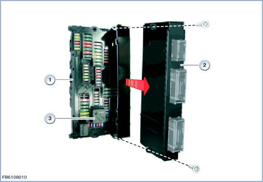

Bezpiecznik F8 odpowiada za zabezpieczenie modułu JBE , w którym siedzi twoja niebieska wtyczka.
Bezpieczniki jakie zabezpieczają ten moduł JBE to ....
- F7
- F8
- F9
- F14
- F15
Może nie wyjmuj tych bezpieczników tylko zajmij się innymi.

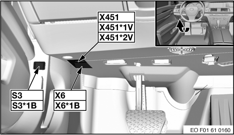

Bezpiecznik F3 odpowiada za moduł ZGM.......A51 i złącze OBD..........X6.
F63AusuL
FAfWRiUm
Zrobiłem jak mówiłeś dzisiaj od rana z tym wojowałem wyciągnąłem dosłownie wszystkie bezpieczniki jak również pomierzyłem napięcie jak z filmu co wysłałeś na bezpieczniku nr8 i ten od OBD nr3 jest napięcie po uśpieniu auta na reszcie bezpieczników brak jakiegokolwiek napięcia 0,00 i tylko i wyłącznie po odpięciu bezpiecznika od OBD nr3 spada napięcie do 00,2A po wypięciu nr 8 do 00,3A co to może być zwarcie na przewodach czy ten moduł się nie usypia
Jeszcze zrobiłem coś takiego jak wypiąłem taki podwójny przewód od klemy minusowej prąd minimalnie spada ale to i tak nie jest to po wypięciu tego przewodu prąd wacha się od 0,04 do 0,08 ale nie przekracza 0,10 jak jest wpięty ten przewód to rzadko zdarza się że zejdzie do 0,04 najczęściej jest to przedział od 0,06 do 0,12 rzadko 0,14
Bezpiecznik F3 zabezpiecza dwa odbiorniki..... ( pisałem o tym wcześniej )
- OBD
- moduł ZGM
Ja obstawiam,że moduł ZGM ma problem z uśpieniem a nie złącze OBD.
