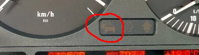

Tak ale ten licznik był zrobiony pod E38 ;) a że wkładali go do E39 to swoją drogą, jednak sporą część tył liczników po rozebraniu nie posiada diody w miejscu aktywnego tempomatu, więc trzeba ją sobie samemu wlutować ;)
Antekk, akurat diodka z samochodzikami to nie jest nic niezwykłego, gorzej, że licznik E38 z ACC ma diody wokół prędkościomierza pokazujące wyznaczoną prędkość (na obrazku wyraźnie widać przestrzeń między skalą a zewnętrznym okręgiem prędkościomierza, tam są zielone diodki). Taki licznik jest nie do dostania, no chyba że się kupi E38 z takim wyposażeniem i się przełoży, ale wtedy zostajemy z kompletną budą bez licznika, radaru, kabli i centralki od ACC - czy co tam jest w tej instalacji. No chyba, że jest się szaleńcem z zamysłem przekładki M67D40 do piątaka, to wtedy tak :lol:
Chłopaki, trochę napisałem to z przekąsem przecież. Tak samo, na Twojej fotce świeci kropka przy przebiegu :lol:
