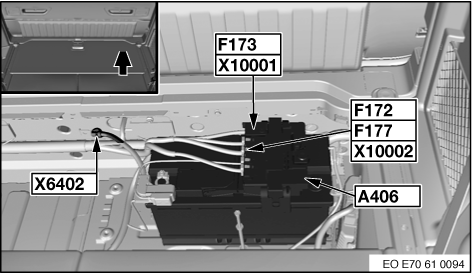

W nagrzewnicy w e70 mam dodatkowa grzałkę elektryczna, wie ktoś czy ma ona jakiś bezpiecznik, lub skąd jest zasilana, jakiś schemat może?
F177.......100A bądź 80A, wszystko zależy od daty produkcji.
