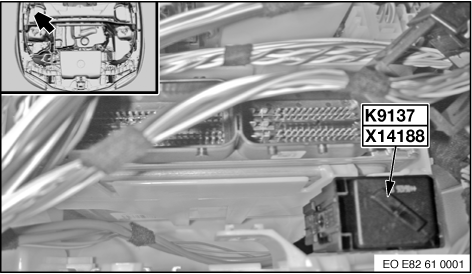

Gdzie znajduje się przekaźnik wentylatora chłodnicy w BMW E90 330i ?? Niema go z tylu koło aku jak na schemacie pokazują. Przekaźnik wyglada tak ze ma wejście na wtyczkę i na dwa kable plusowe
Przekaźnika nie ma....
Wiatrak zabezpieczony jest bezpiecznikiem F69.........60A.
1VnYcNNnSG
Właśnie szukałem wszędzie i nie mogłem znaleść , ale dziwne ze niema ponieważ jak podepnę pod komputer to pokazuje się błąd „ przekaźnik wentylacji chłodzenia silnika „
Wiesz co nie mam zielonego pojęcia. Może chodzi o wewnętrzny przekaźnik wiatraka?
Podam ci warianty silników i dat produkcji w którym ten przekaźnik występuje. Oczywiście opieram tą informację na podstawie schematów elektrycznych.....
Dotyczy:
N52 2007/03 - 2007/08
N53 2007/03 - 2007/08
N52 2007/09+
N53 2007/09+
