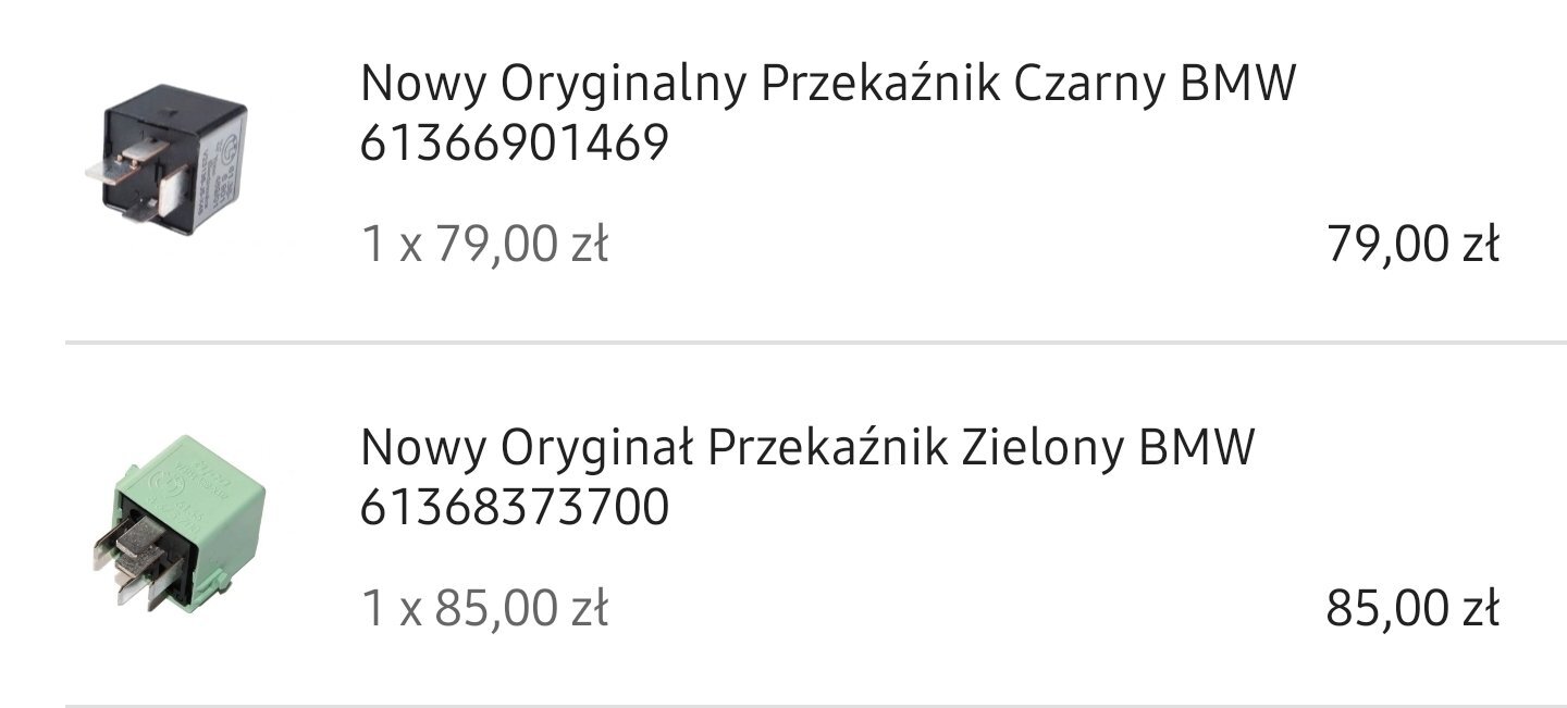

Mam trochę inną sytuację, kompresor po wyłączeniu pracuje cały czas, wczoraj zdążyło się to chyba pierwszy raz i wywaliło mi akumulator do zera. Po wyciągnięciu bezpiecznika 182 kompresor przestaje działać. Poduszki wymieniałem w zeszłym roku. Bezpieczniki całe. Myślicie że może być przekaźnik? I pytanie czy kiedy mam nadmuchane poduchy bo auto nie opada, mogę jeździć z wyciągnięty bezpiecznikiem?? Do puki nie diagnozuje przyczyny?
6 godzin temu, Krzyś111685053072 napisał(a):
@Andrzejbaranski jakieś 2~3 miechy temu u kumpla też pompowało cały czas sklejony był przekaźnik wystarczyło go przeczyścić na stykach w środku i chwilowo do zakupu nowego działał bez problemu.
Do zakupu nowego przekaźnika? Komputer też pokazał mi błąd przekaźnika.

To nie przekaźnik, przyszedł nowy i nic się nie dzieje, kompresor chodzi ale auto nie idzie wyżej. Kolega jeszcze podłączył pod kompa sprawdził błąd i zrobił test opuszczania i podnoszenia miał to w tym swoim programie.  No i zeszło ale już się nie podniosło. Zanim zdążyłem ho zatrzymać już to zrobił. Co robić? Do swojego mechanika mam  kupę drogi. Moge jechać na takim niskim stanie? Opona w najwyższym punkcie jest równo z nadkołem.
