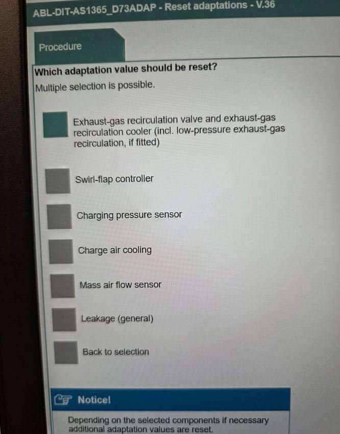

Mam pytanie w temacie. Pewnie z poltora roku temu dawalem auto na czyszczenie kolektora (byl w dobrym stanie).
Po samej robocie mialem odczucia jakby skrzynia inaczej pracowala ( wolniejsze przejscia po zmianie biegu -bardziej wyczuwalne tak jakby bieg sie duzej zapinal.).
Wypalal sie filtr - uznalem, ze to jego wina.
Teraz wracam do tematu i mysle, co moglo pojsc nietak po montazu kolektora? (od gory wtyczki powpinane).
