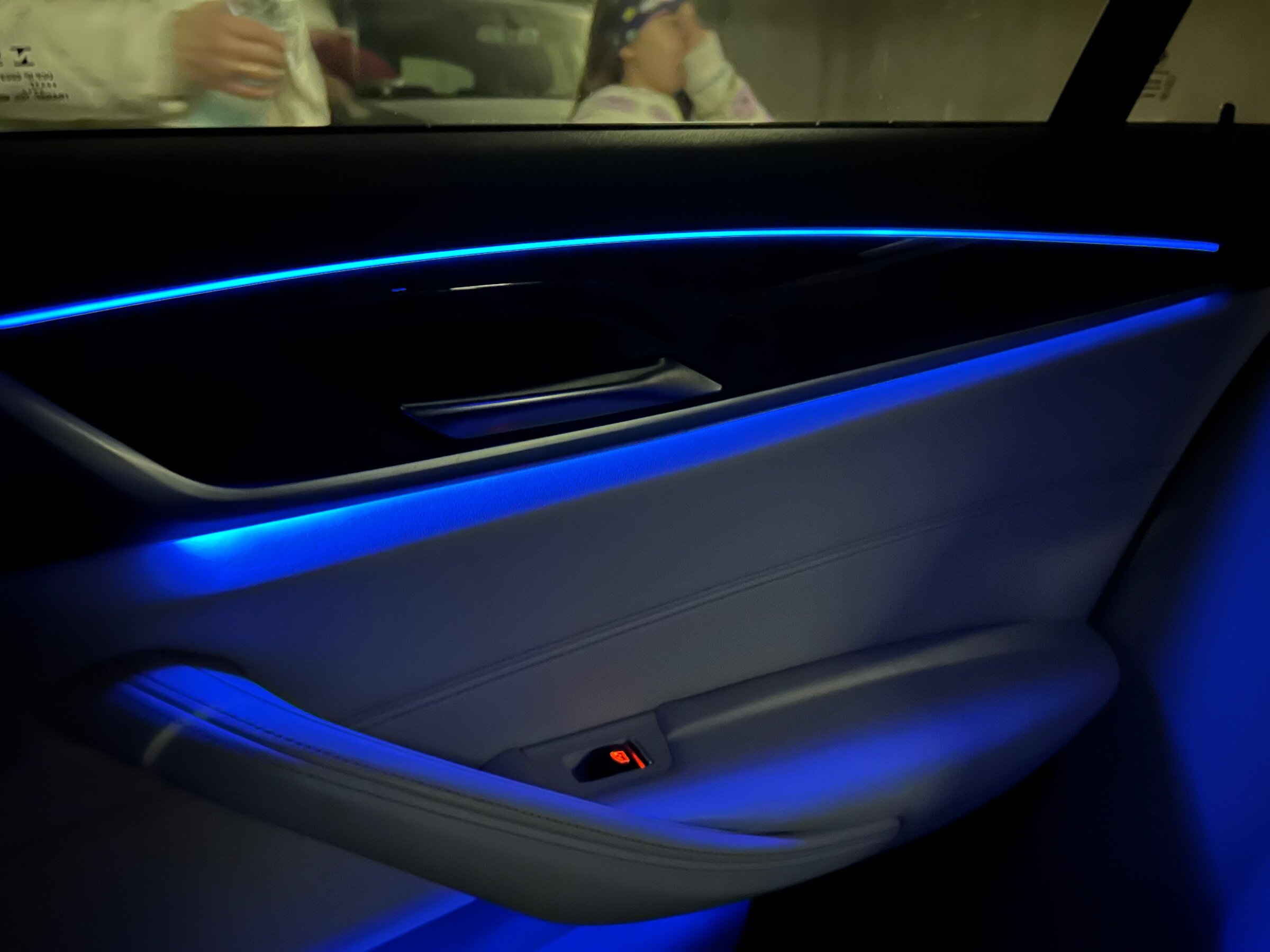

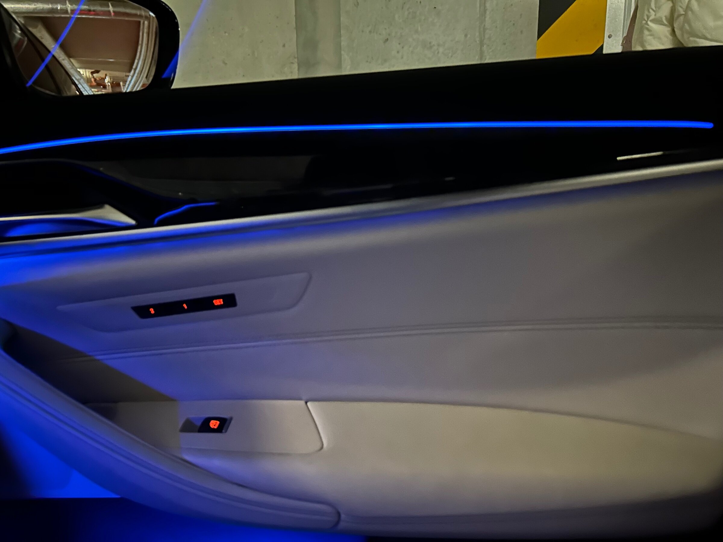

Witam żeby nie otwierać nowego wątku mam takie pytanie . Dzisiaj zauważyłem że oświetlenie w przednich drzwiach świeci słabiej niż w tylnych , czy to normalne czy poprostu ledy się już kończą ?
foto przednich i foto tylnych
Chodzi o led dolny
A tu tył
