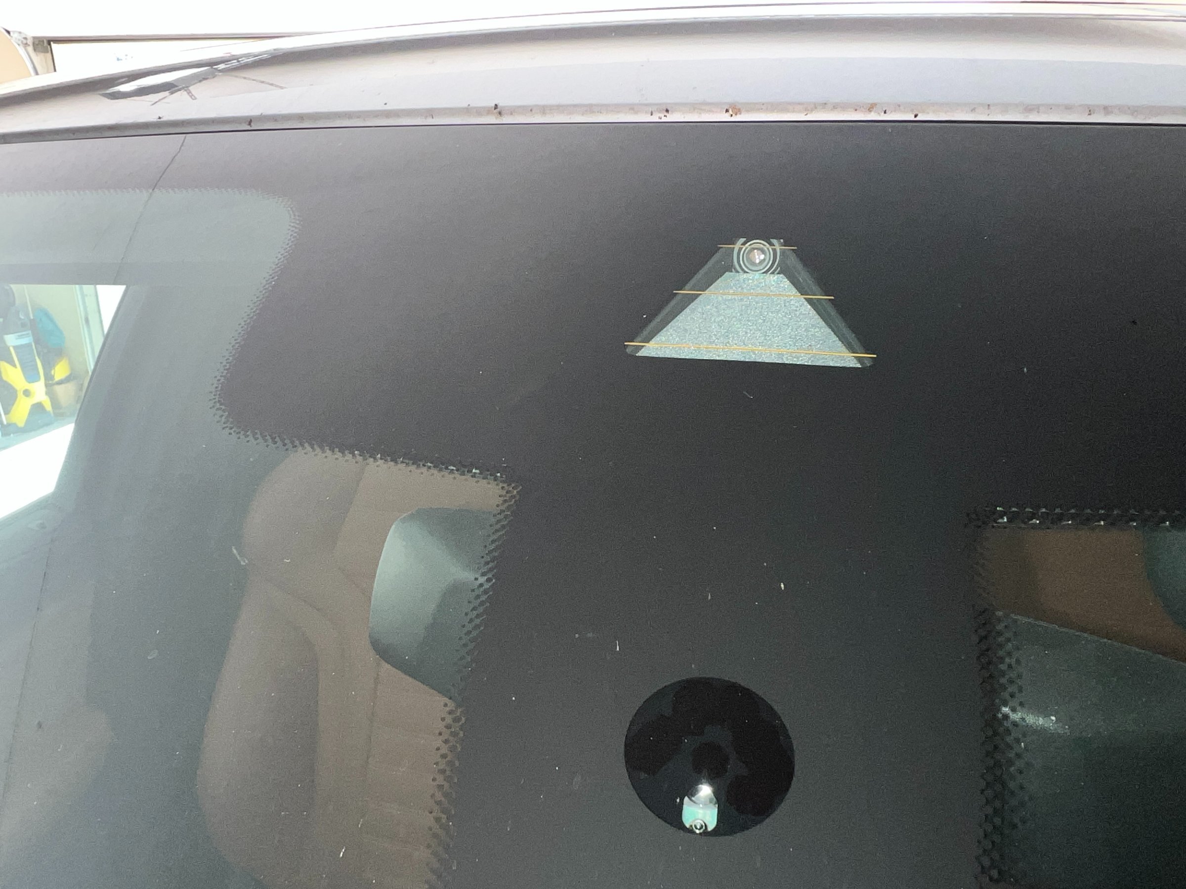

Odświeżam trochę temat. Czy jest mi ktoś w stanie powiedzieć, ewentualnie może ktoś ma możliwość sprawdzenia po VIN, jaką kamerę mam zamontowaną pod szybą? Bo podobno pojawiła się opcja dołożenia ACC ale cała opłacalność inwestycji oparta jest o tą kamerę. Podobno do ACC potrzebna jest jakaś kamera hight szerokokątna. Jeżeli ona jest to ACC to tylko przyciski, kawałek wiązki i radar. I wtedy to się opłaca. Jak jest zwykła, mała kamera to dołożenie ACC oscyluje w okolicach 30k i jest to kompletnie nie opłacalne bo wymaga wymiany kamery, wymiany szyby, wymiany jakiejś tam wiązki itd. I chciałbym zweryfikować jaka kamera jest u mnie w aucie.
polecam zrobić całego asystenta plus (z utrzymaniem pasa ruchu) - dochodzą przednie radary w narożach (tylne może już masz) i wymiana kierownicy.
Jeśli masz asystenta 5AL i 5AS (oparty na kamerze takiej jakby z dwoma trójkątami to powino być ok). będzie kosztowało z 10k z kierownicą max 12k
Edytowane przez Ynio
Mam asystenta kierowcy ale nie tego PRO bo mi PRO wycięli właśnie ze względu na jakieś tam braki. Więc mam aystenta pasa ruchu, mam te lampki w lusterkach itd. Nie mam tylko aktywnego tempomatu. Co do kamery to nie bardzo wiem o co chodzi z tymi dwoma trójkątami. Kamerę mam taką jak na zdjęciu. Wydaje mi się, że to jednak ta podstawowa kamera i do ACC potrzebna jest inna, taka jakby szeroka.

Zdjęcie kierownicy z przyciskami zapodaj.
