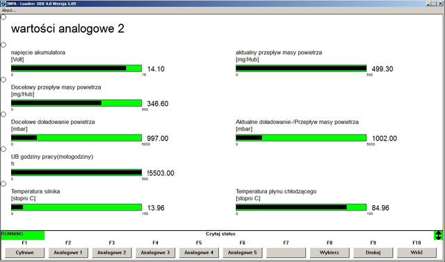

Ktoś podpowie jak w prosty sposób zmienić w INPA język na angielski ? Miałem niemiecki, zainstalowałem jeszcze raz wersję angielską i teraz dopóki wybieram model auta oraz konkretny moduł to opis jest po angielsku, ale już w module wszystkie funkcje, np. livedata są znowu po niemiecku :cry: Może wystarczy tylko któreś pliki podmienić ?

Tak, ale kiedyś było po angielsku, a potem coś się pomieszało i nawet ponowna instalacja nie rozwiązuje problemu. Odczytywane parametry mam po niemiecku

Pliki pomogły, jest angielski, dzięki :cool2: Natomiast mam teraz temperaturę w Farenheitach. Jak to zmienić na Celsjusze ?

Po podmianie którego foldera tak się stało zaraz poszukam inną wersję :mrgreen:
Skopiowałem 2 i 3. Dwójka (SGDAT) to są parametry sterowników więc pewnie te akurat są wersje hamerykańskie :D Lata temu we wcześniejszej INPA jak miałem E36 to pamiętam podczas instalacji była opcja USA lub UK i to były różnice w jednostkach.

Widziałem screeny z INPA gdzie były opisy parametrów po polsku, ale ta wersja miała paski zielono czerwone - te poziome słupki.
Z tego co pamiętam błędy też powinny być po polsku. To jest Inpa 5.0.2
Pomogło :D INPA 5.0.6 zamieniłem katalogi SGDAT oraz ECU. Temperatura jest w Celsjuszach, opisy sterowników i błędy są po angielsku, ale mi to pasuje jak jest teraz, reszta po polsku :cool2:
