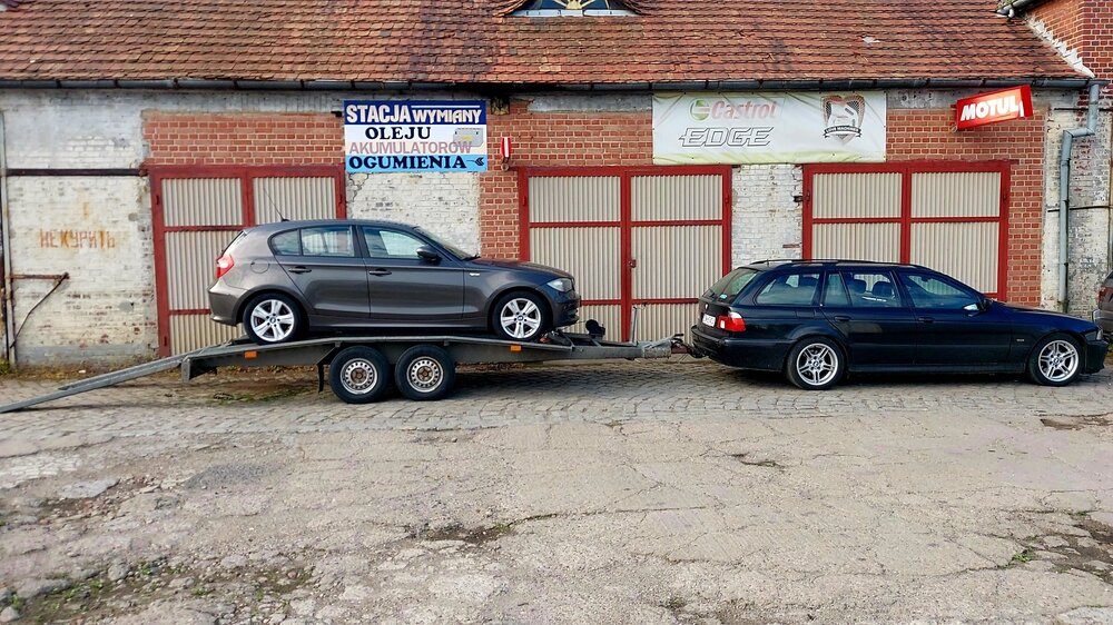

Przydał się w końcu hak w e39, trochę konkretniej niż przy rowerach, a było co ciągnąć, ta świnia trochę waży:

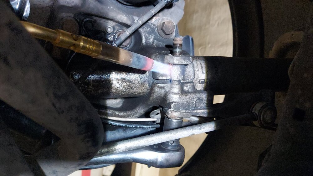

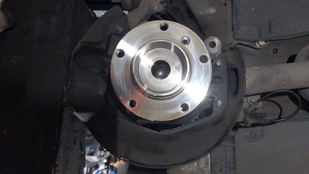

Przy zakładaniu kół i ocenie ilości miejsca w nadkolu okazało się, że prawe tylne łożysko ma luz, całkiem spory. Po odkręceniu półosi od dyfra wygląda to tak:
Żeby ją wyjąć trzeba spuścić powietrze z poduszki nivo, ale i tak wychodzi na styk po dociśnięciu zwrotnicy do góry:
Demontaż piasty na patencie, akurat można wycelować na łeb śruby mocującej osłonę do zwrotnicy:
Wyszła bez oporu:
Demontaż bieżni już bez patentu:
Po odklejeniu czas na ściągacz:

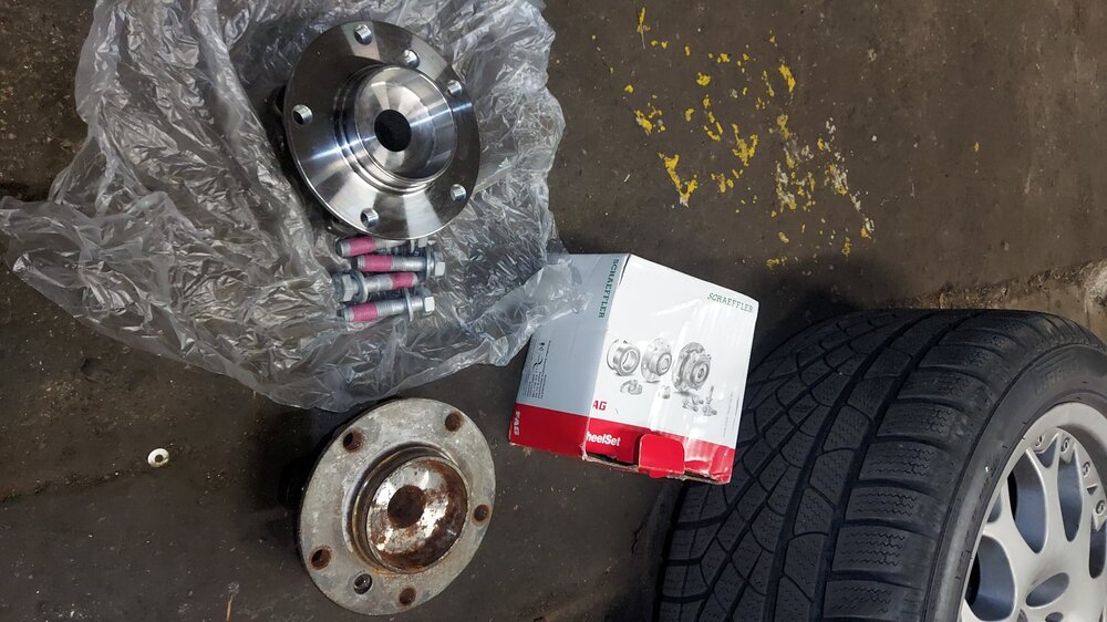

Nowe vs. stare, oczywiście fag (150,-) przy przebiegu 341592 km 13.05.2023r.:

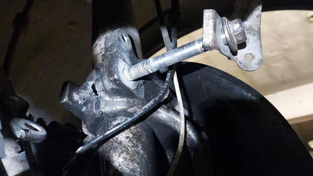

Stare było oczywiście fabryczne, trochę już zintegrowane ze zwrotnicą:
Po odszczurzeniu:
Nowe na miejscu:
Montaż piasty też bez patentu (młotka :lol: ):

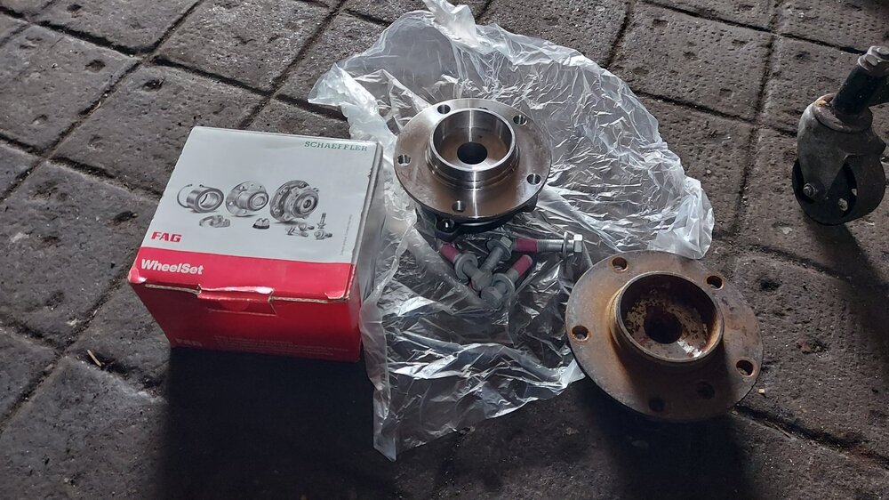

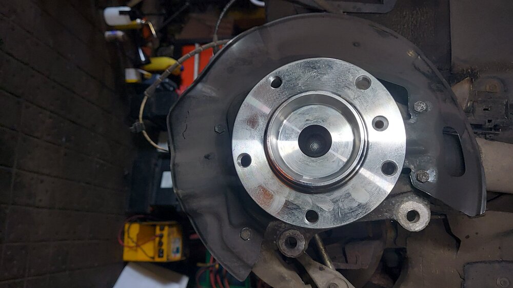

Następne w kolejce były piasty przednie, lewa miała zauważalny luz, prawa delikatny. Wybór padł na fag (2x275,05,-). Lewa strona była uparta, śruba trzymająca amortyzator w zwrotnicy zdecydowanie nie chciała się obracać. Dlatego potrzebny był przekonywacz w postaci palnika.
IMG-20240327-WA0000.thumb.jpeg.1becb3d5d14accd37054bcceac181b37.jpegIMG-20240327-WA0001.thumb.jpeg.ee0a345be1b9a1efef69ed962f407a80.jpegIMG-20240327-WA0002.thumb.jpeg.efcd6e6a9d08cd65e0965c133502a6e1.jpegIMG-20240327-WA0029.thumb.jpeg.4295fa36fa78767a91d94958ad559150.jpeg
Prawa strona nie sprawiała już takich problemów.
IMG-20240327-WA0030.thumb.jpeg.ff1437e309d7262e7c73bf90a7743fa4.jpegIMG-20240327-WA0031.thumb.jpeg.af9c971367d5203ae676d7af1624ac38.jpeg

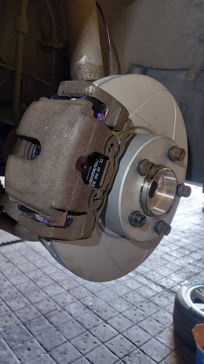

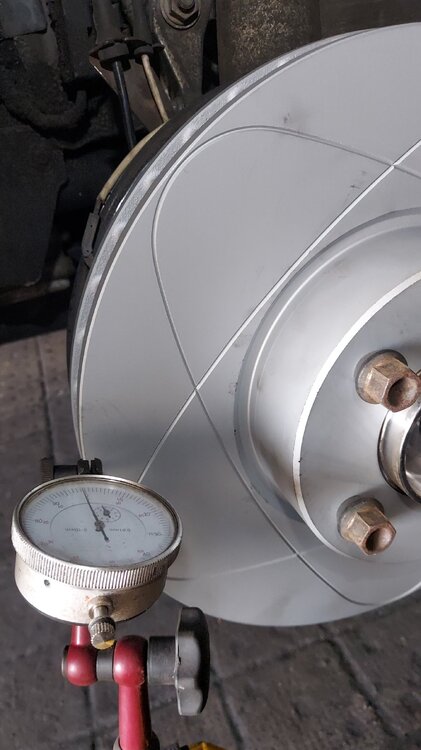

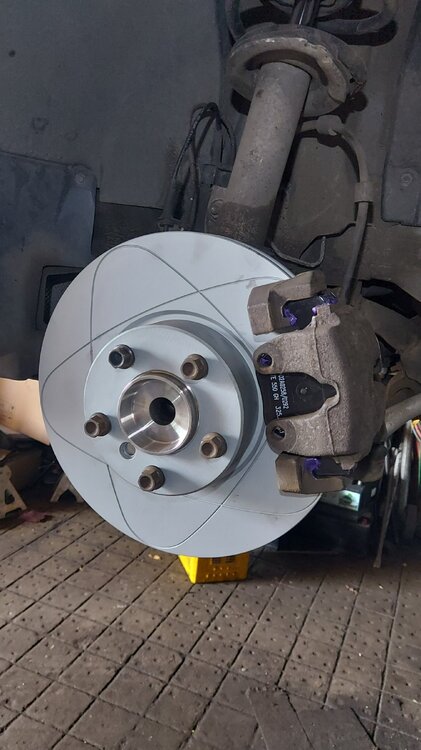

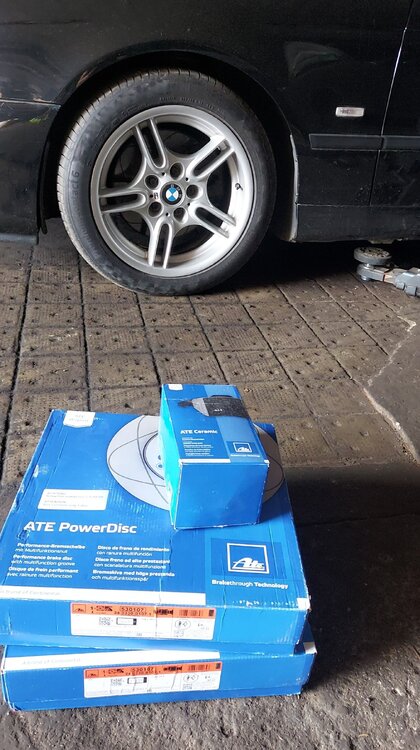

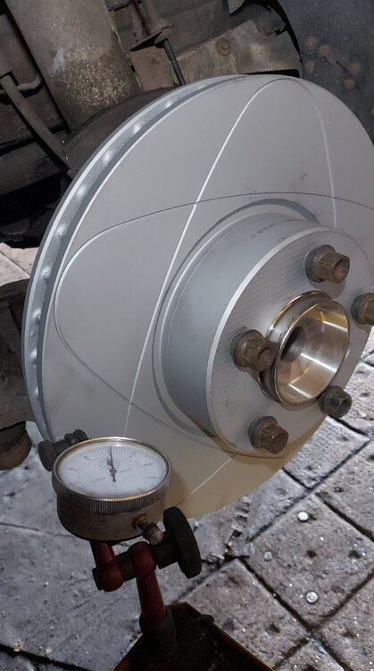

6.04.2024 przy przebiegu 348460 km e39 doczekało się nowego zestawu przednich tarcz hamulcowych ate power disc oraz klocków ate ceramic (914,-).
Piasty fag w moim przypadku mają bicie w okolicy 0,01 mm, tarcze udało się ustawić na niecałe 0,03 m, oczywiście rezygnując ze śrub ustalających.
Lewa strona prawie na gotowo.
Pomiar prawej.
Prawa strona na gotowo.

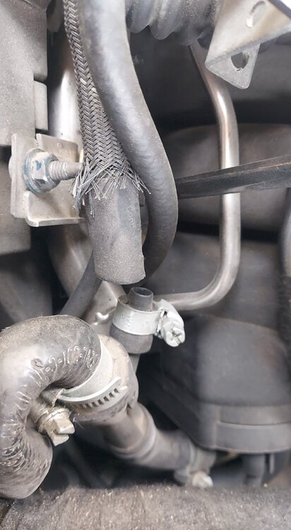

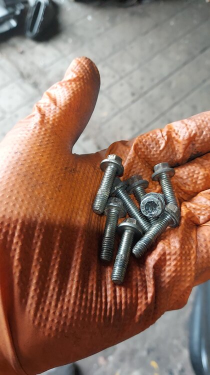

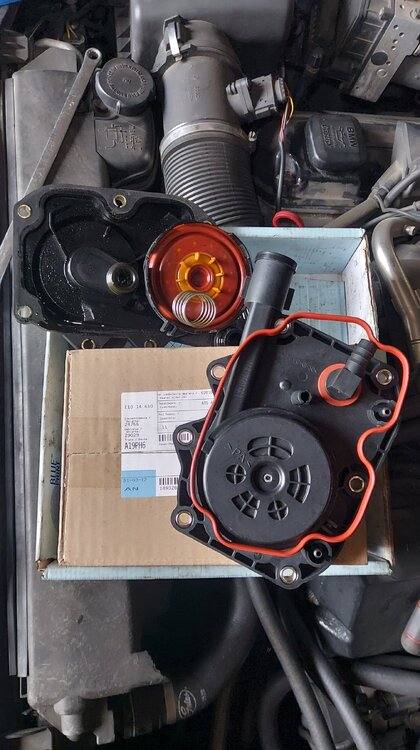

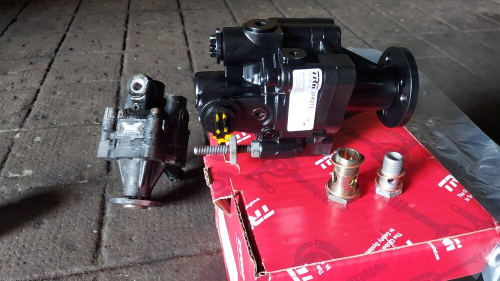

6.05.2024 przy przebiegu 348642 km pojawiło się wycie spod maski, pierwsza myśl odma. Okazało się, że pękł przewód podciśnienia więc była nadzieja na szybkie rozwiązanie problemu.
Jednak wycie zostało a po chwili pojawił się dym z wydechu w konkretnych ilościach jakby turbo padło. Jak ściągałem dolot krótko po zakupie miałem zmieniać odmę, która jest za kolektorem ale była świeża meyle i odpuściłem, był to błąd, długo nie wytrzymała. Problem w tym, że był to poniedziałek rano a w okolicy 13 auto miało do zrobienia trasę 500 km. W żadnej hurtowni nie było na miejscu nawet febi żeby na szybko był gotowy. Całe szczęście, że we Wrocławiu w aso był oryginał i jak szybka wycieczka to 328i. Poprzedni majster mocno zmaltretował śruby więc było nerwowo.
Pokrywka w starej zdjęta dla lepszego dojścia do śrub, okazało się, że membrana pękła, zdecydowanie nie polecam meyle.
Jedna ze starych śrub wśród "nowych" już na sześciokąt dla wygody. Dzięki szybkiej akcji auto było gotowe:
Nawet dojechał:

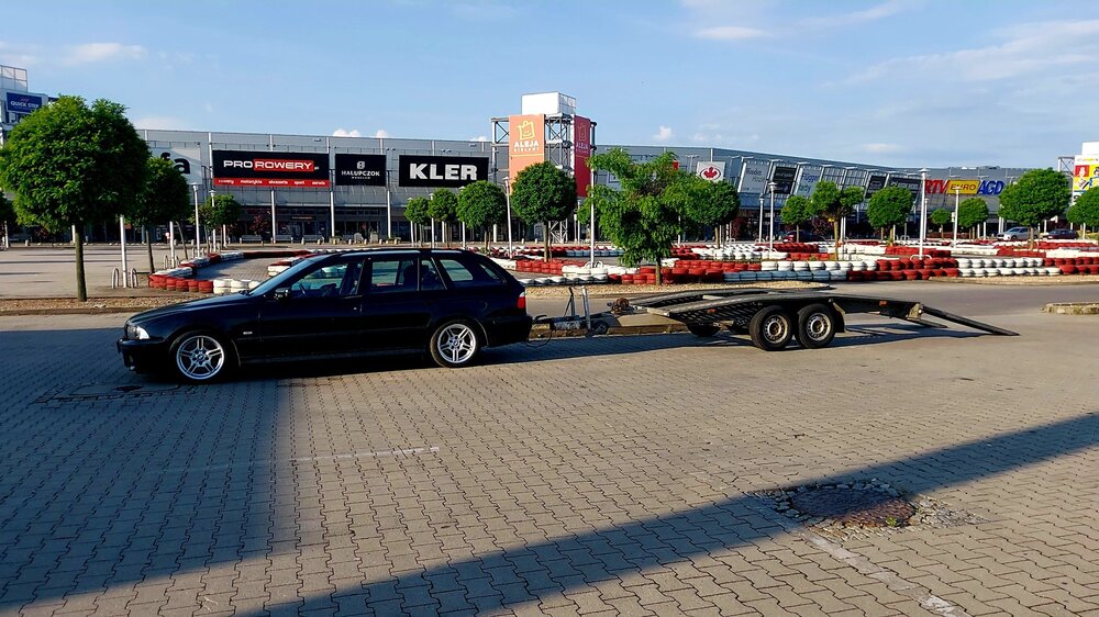

Kilka dni temu e39 miało okazję znów się wykazać i konkretniej wykorzystać 2000 kg na haku.
IMG-20240526-WA0001.thumb.jpeg.586b8feb04b714a8a949f2ac82a0a46a.jpegIMG-20240526-WA0005.thumb.jpeg.589ce4781b9dbc6f6ed281128e15b76b.jpegIMG-20240526-WA0007.thumb.jpeg.2d6107181ed350db4f53e0b229954bed.jpegIMG-20240526-WA0009.thumb.jpeg.71f14578d7f9b5a719b09efbc3ff344a.jpeg
Tym razem też dojechał.

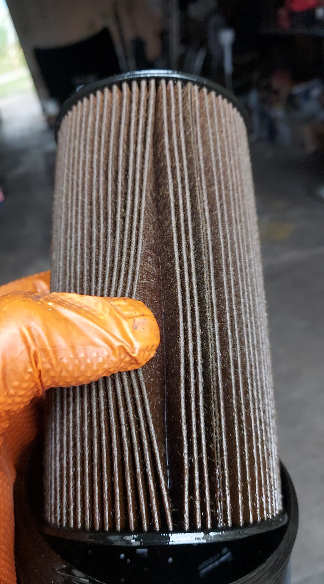

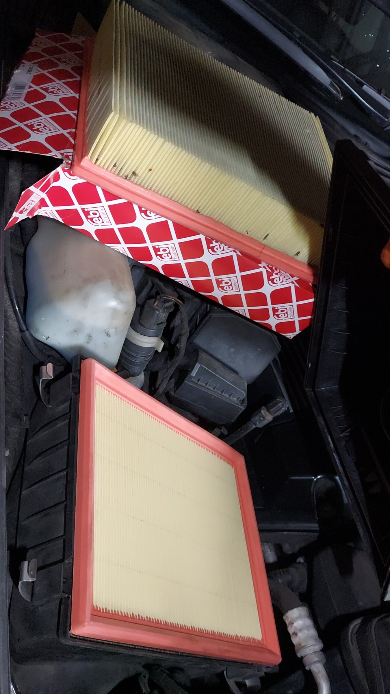

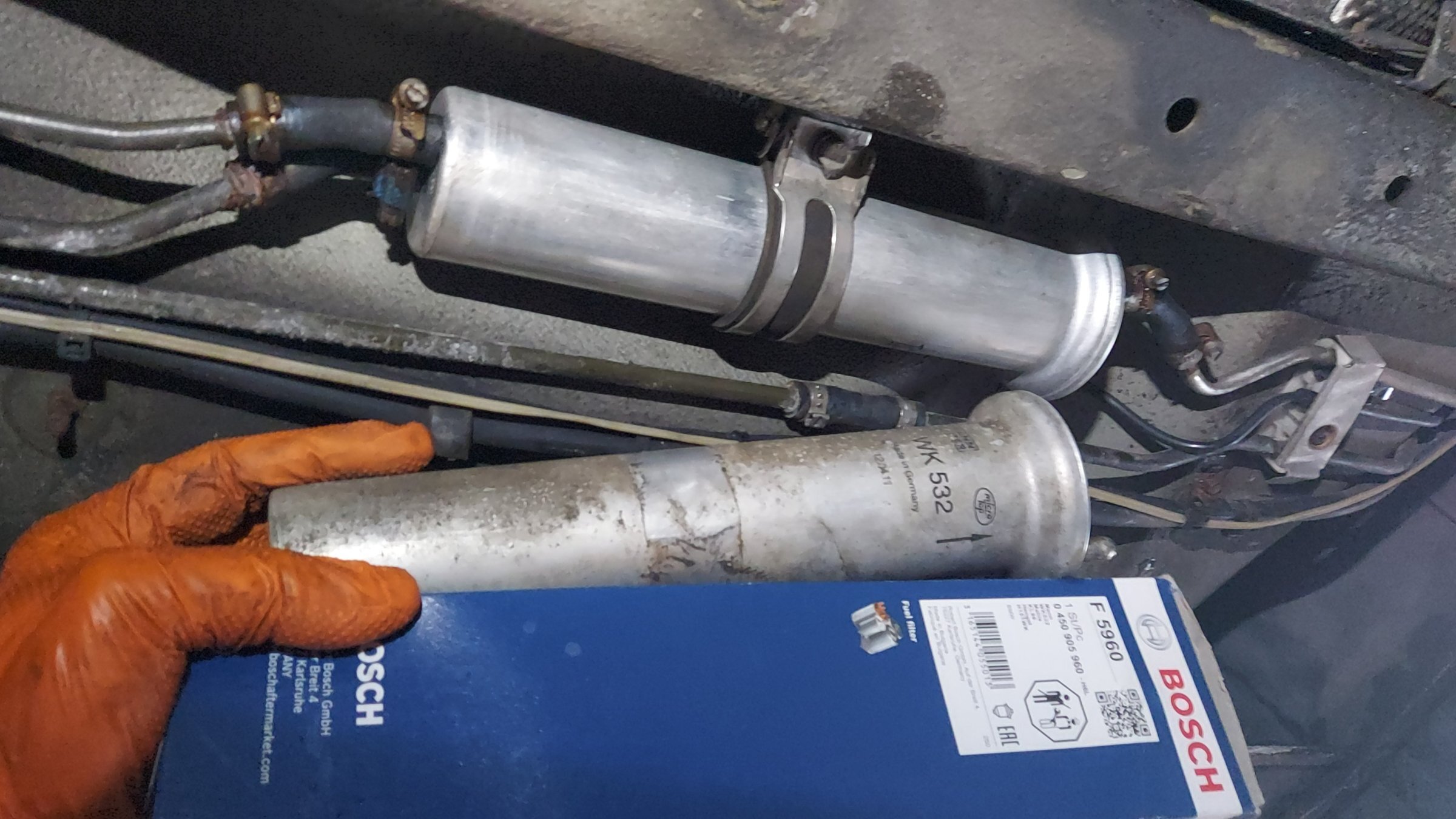

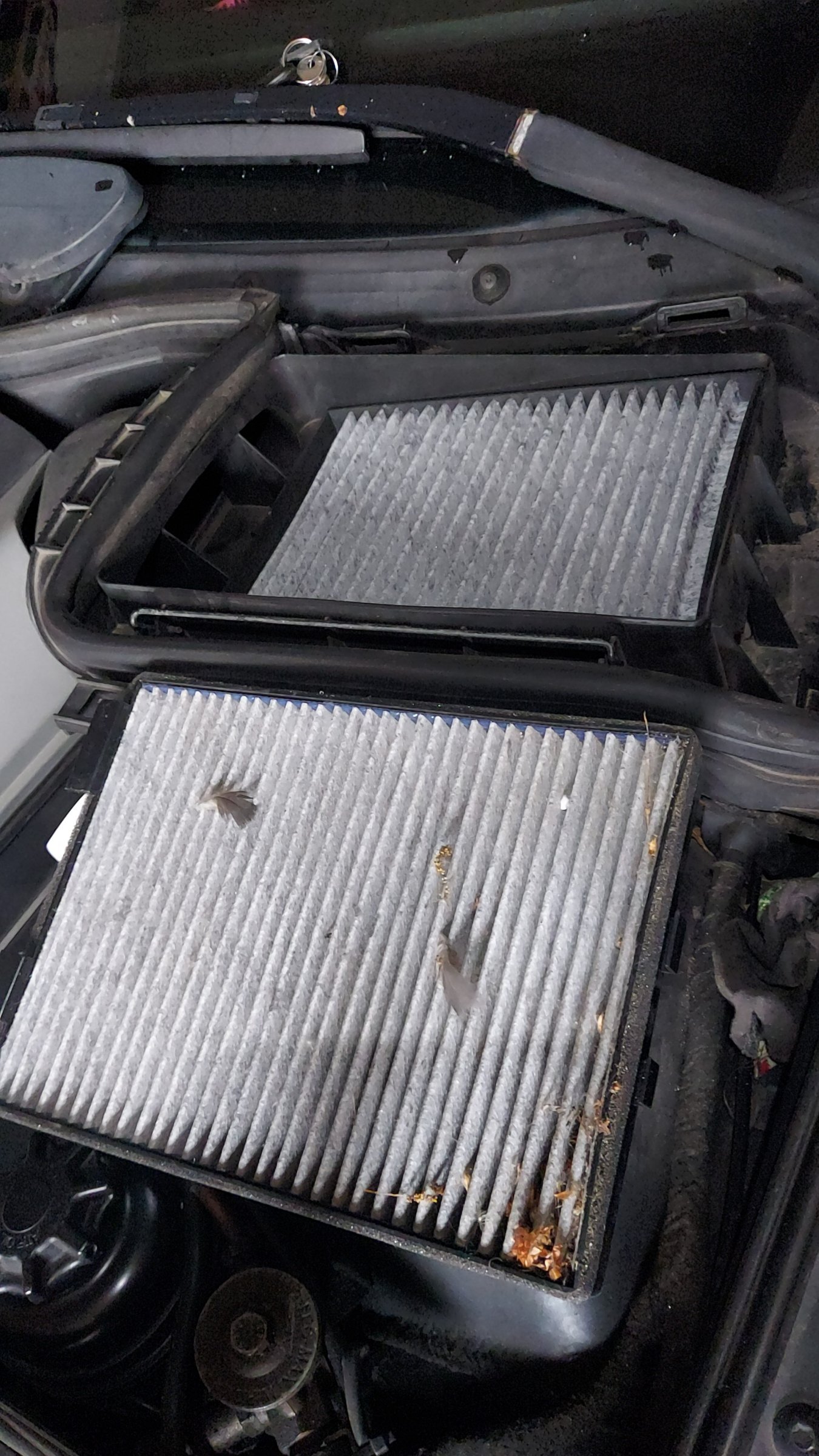

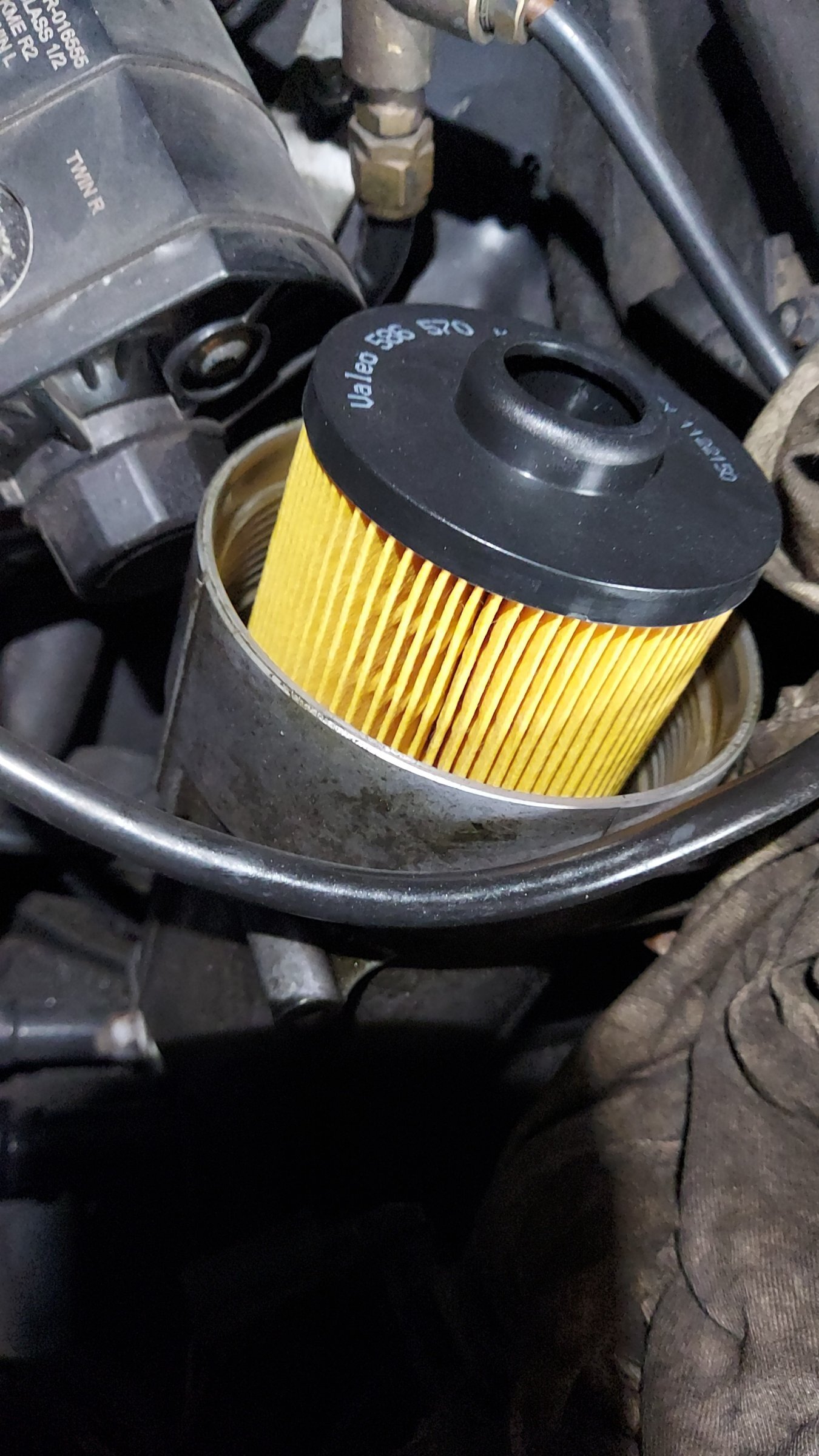

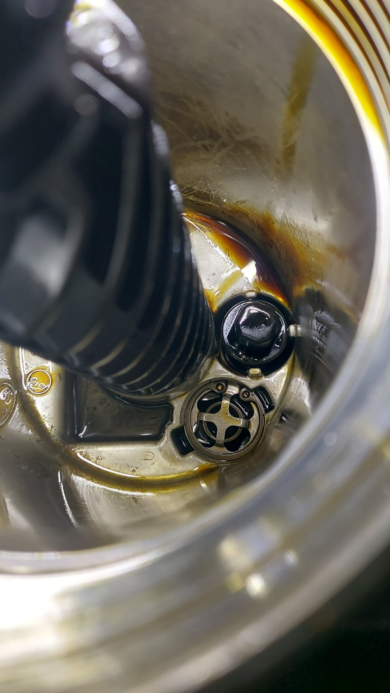

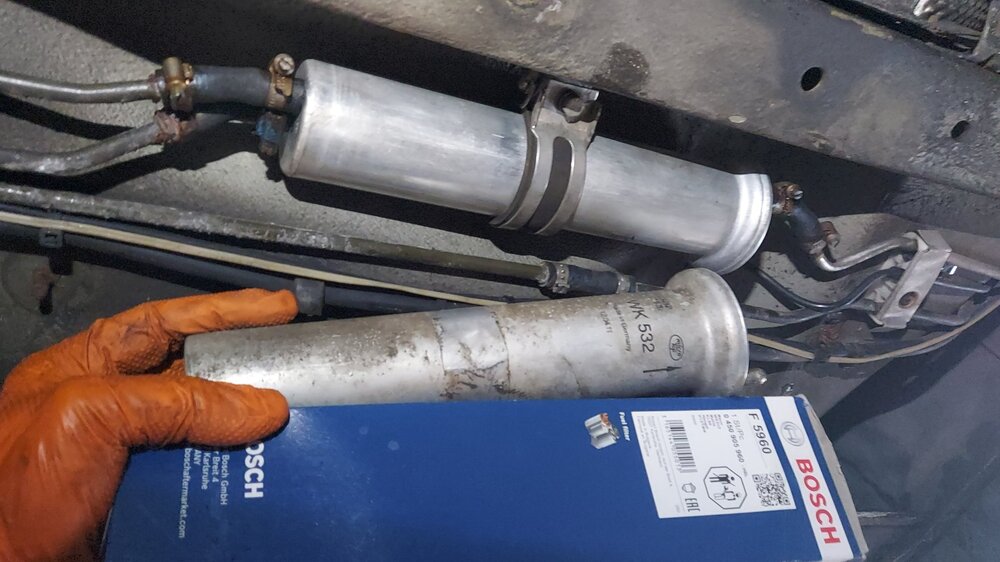

13.07.2024 przy przebiegu 350873 km był serwis olejowy, tym razem z filtrem paliwa, ktory jak widać był dość wiekowy:
Tak wyglądał filtr oleju po ok 8 tys. km:
Podstawa filtra oleju tak:
Nowy filtr oleju:

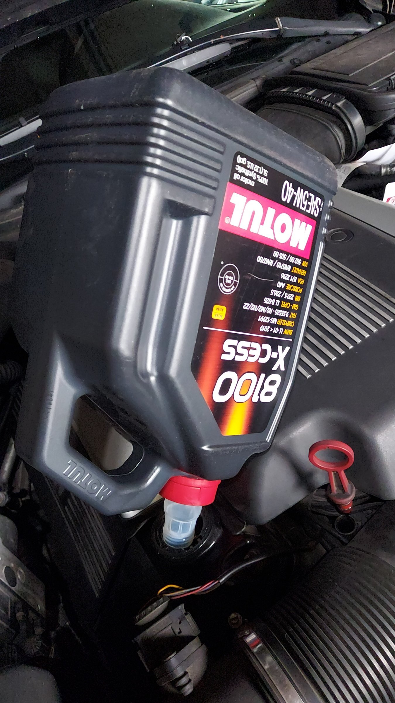

Olej:
Filtr powietrza:

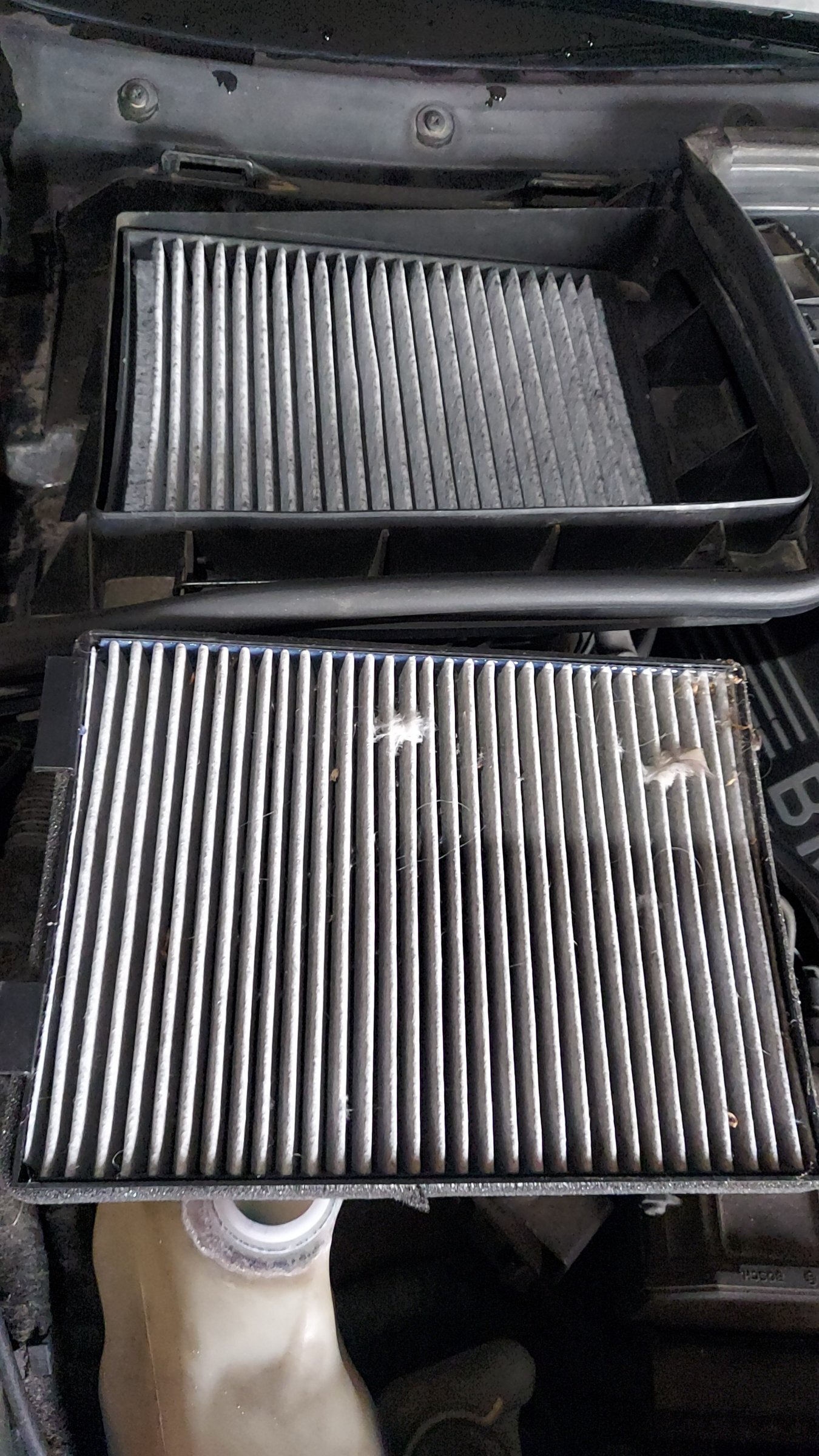

Kabinowe:
