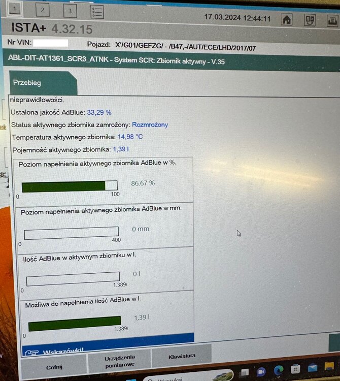

Co dziwne, wszystkie odczyty (temperatura, jakosc, stężenie, poziom) - wyświetlane są w diagnostyce prawidłowo.

U mnie tez wszystkie odczyty byly ok. Podobno w tym zbiorniku jeden z czujnikow nawala (jest kilka) a sam zbiornik oczywiscie jest nierozbieralny i stad cale zamieszanie. Gdzies na bimmerpost byl temat, ze ktos to jednak rozbieral i wymienial wadliwy czujnik (jakis z WV pasuje niby) ale to nie na moje umiejetnosci.

Przerabiałem to niedawno. ISTA podaje informację o możliwym przetarciu wiązki idącej do zbiornika.
Sprawdziłem wszystko, wiązka w bardzo dobrym stanie. Każdy przewód ma przejście. Na próbę podstawiony inny sterownik SCR, nic to nie zmieniło.
Klient czeka na wymianę zbiornika.
Z tego co widzę to czujnik jest wkręcany na wkrętach do zbiornika. Nawet ETK obrazuje, że jest to element demontowalny, tylko niedostępny osobno, a jedynie wraz ze zbiornikiem.
Kupiony używany zbiornik z nadzieją, że będzie działać :P
Masz jakiś update jak tam po wymianie zbiornika?
Dotarł używany zbiornik. Klient czeka na umówiony termin
