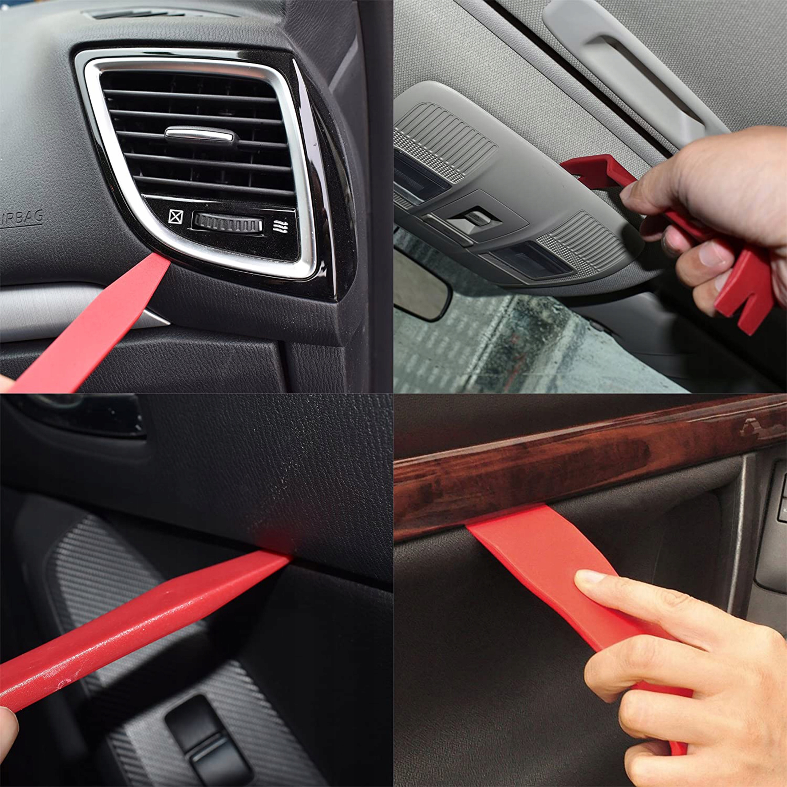

Podważyć i wyciągać na siłę, czy jest jakaś technika minimalizująca możliwość zepsucia zaczepów itp.?

Listwa ozdobna na desce oraz konsola środkowa jest na zatrzakach/ wciskach.
Do demontażu listew drzwiowych musisz zdjąć tapicerkę drzwi, ponieważ są przykręcane od środka.
( w swojej X3 montowałem carbonowe listwy M Performance, więc temat przećwiczyłem).

Dzięki Panowie, co do podważania to nie będzie problem, nawet czasu dużo nie zajmie.
Ale zastanawiają mnie to boczki.. Jak to pożenić... Może spróbuję termokurcz założyć bez demontażu.. trochę obawiam się że i czasu nie znajdę na pełny demontaż i że spiesząc się coś popsuję. Trudno się te boczki zdejmuje? Można coś sknocić?
