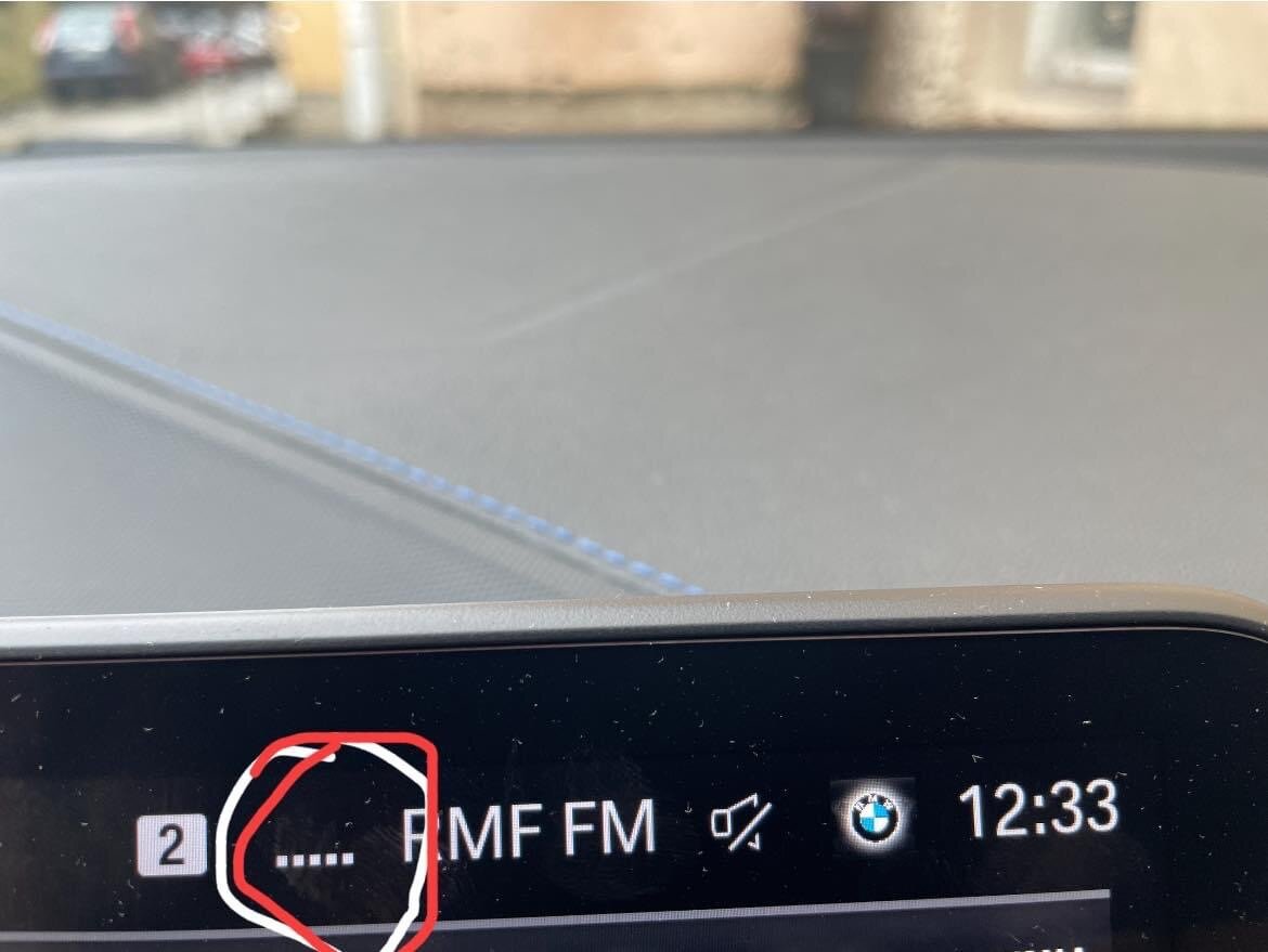

U mnie to tak wygląda. W tym wypadku telefon jest po Android Auto. To może siła sygnału z karty SIM samochodu? 🙂
