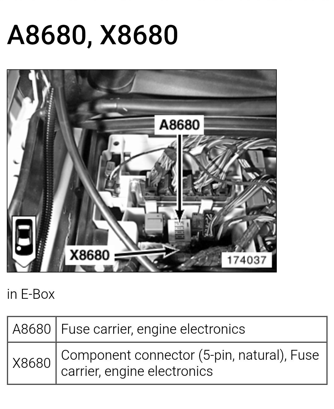

Witam i odświeżam Bmw x5 e53 3.0d temperatura na zegarach wskakuje na maks po przekręceniu na zapłon wskakuje odrazu na czerwone pole, auto nie odpala pompa paliwa w baku nie kręci zero reakcji , rozrusznik kręci ale pompa wogole się nie uruchamia, nie słychać przekazników , pompa na krótko działa podpieta bezposrednio pod aku, co to może być? Do tej pory wszystko było ok stało się to w drodze auto stanęło i już nie odpaliło. Bezpieczniki sprawdzone wszystkie Ok,  przekazniki też ,tak mi się przynajmniej wydaje...pomocy!!
Jak temp idzie na max znaczy że nie ma połączenia CAN między zegarami a sterownikiem silnika, lub brak zasilania sterownika silnika. Sprawdź bezpieczniki przy sterowniku silnika. Bezpieczniki są w tym klocku A8680
