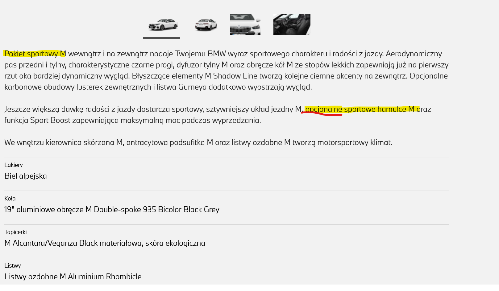

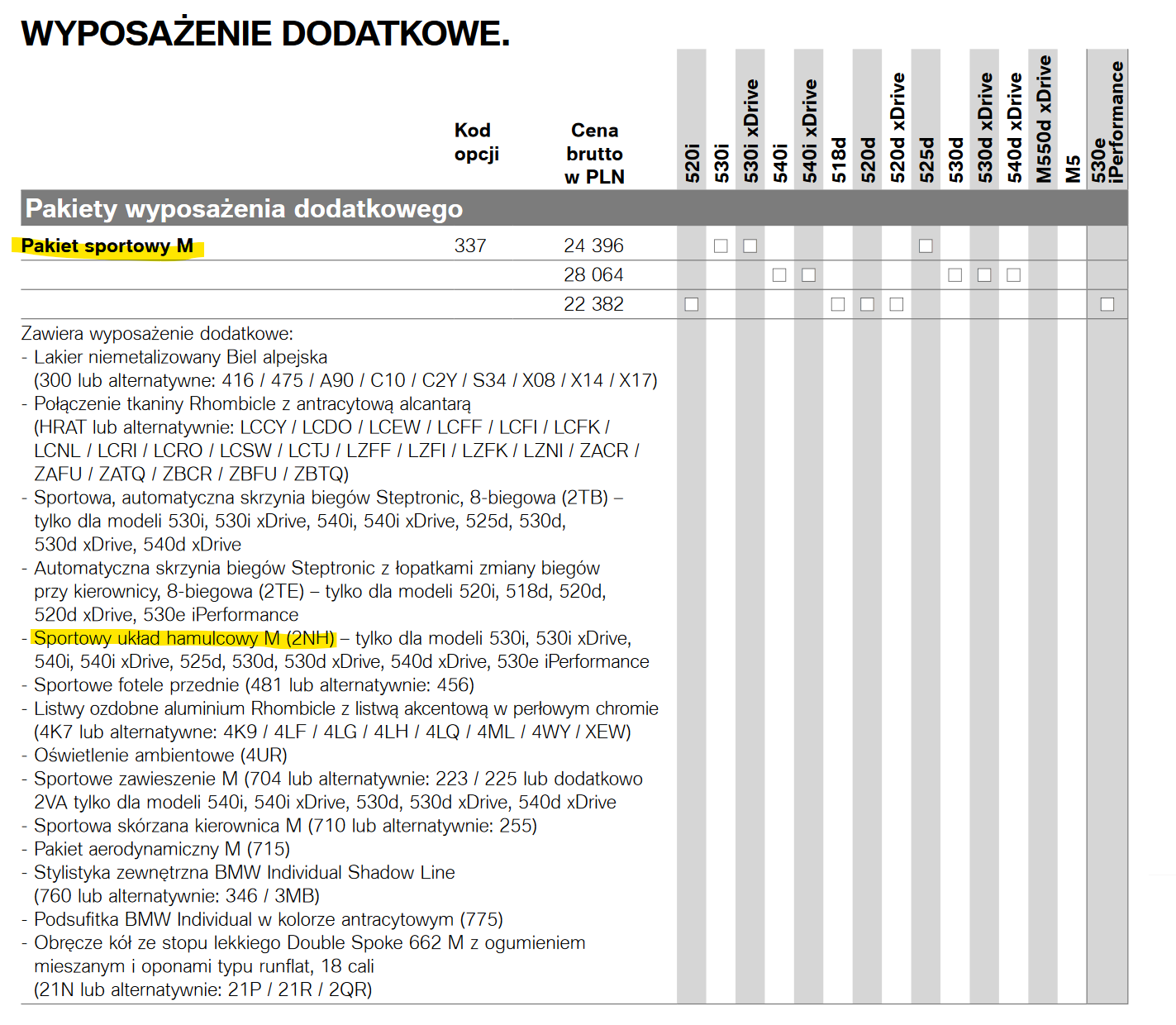

Hernandes Opublikowano 5 Lipca Opublikowano 5 Lipca Czy ktoś wie, czy przy M pakiecie dopłata do niebieskich zacisków to tylko cena za farbę, czy jest tu jakaś wartość techniczna? W opisie jest, że są to większe tarcze, ale przyznam, że macałem, patrzyłam i różnicy nie widzę. Może moja miarka w oku jest nie teges...
scooterek Opublikowano 5 Lipca Opublikowano 5 Lipca 1 godzinę temu, Hernandes napisał(a): Czy ktoś wie, czy przy M pakiecie dopłata do niebieskich zacisków to tylko cena za farbę, czy jest tu jakaś wartość techniczna? W opisie jest, że są to większe tarcze, ale przyznam, że macałem, patrzyłam i różnicy nie widzę. Może moja miarka w oku jest nie teges... Nie ma różnicy pomiędzy czerwonym i niebieskim sportowym układem hamulcowym. Jest natomiast spora różnica względem standardowego układu hamulcowego ("bez koloru").
Zasłużeni forumowicze adamjttk Opublikowano 5 Lipca Zasłużeni forumowicze Opublikowano 5 Lipca 1 godzinę temu, Hernandes napisał(a): Czy ktoś wie, czy przy M pakiecie dopłata do niebieskich zacisków to tylko cena za farbę, czy jest tu jakaś wartość techniczna? W opisie jest, że są to większe tarcze, ale przyznam, że macałem, patrzyłam i różnicy nie widzę. Może moja miarka w oku jest nie teges... Jak masz m-pakiet to zaciski sa juz "sportowe" czyt. wieksze, a czy maja kolor szary, niebieski czy czerwony to juz tylko estetyka, opisy w konfiguratorze sa skrajnie mylace (podejrzewam ze celowo) .
Hernandes Opublikowano 5 Lipca Opublikowano 5 Lipca No właśnie tak myślałem. Na żywo, obie tarcze są moim zdaniem identyczne. Na oko. Z opisu technicznego też wynika, że zaciski są (z przodu) 4 tłoczkowe. I tak sobie pomyślałem, że ta dopłata to za ładny kolor tylko. Fajnie że jest wybór, ale niefajnie, że jest to opakowane w marketingową opowieść. Ja sobie to kupię, bo ładne i w sumie niedrogie. Ale już nie za fajne jest to, że mogłem spodziewać się lepszego działania takich hamulców. A tu lipa.
J.D. Opublikowano 5 Lipca Opublikowano 5 Lipca 11 godzin temu, adamjttk napisał(a): Jak masz m-pakiet to zaciski sa juz "sportowe" czyt. wieksze, a czy maja kolor szary, niebieski czy czerwony to juz tylko estetyka, opisy w konfiguratorze sa skrajnie mylace (podejrzewam ze celowo) I to niestety nie jest prawda. Standardowo w Mpakiecie są zaciski z tarczami 330 mm. Możesz wziąć pakiet mpro, w którym zaciski są czerwone lub niebieskie, albo nie brać pakietu mpro i wziąc niebieskie zaciski za dopłatą (chyba 3500 zł). W obu przypadkach - zaciski czerwone i niebieskie - tarcze mają średnicę 348mm. Różnicę widać doskonale tutaj: - standardowe tarcze - https://czesci.bmwsklep.pl/bmw-seria-5/g60-limousine/520dx-ece-neutralna/hamulce/hamulec-przod-okladzina-czujnik-34_3313 - zaciski czerwone lub niebieskie - https://czesci.bmwsklep.pl/bmw-seria-5/g60-limousine/520dx-ece-neutralna/hamulce/hamulec-przod-okladzina-czujnik-34_3312 2
Hernandes Opublikowano 6 Lipca Opublikowano 6 Lipca 13 godzin temu, J.D. napisał(a): I to niestety nie jest prawda. Standardowo w Mpakiecie są zaciski z tarczami 330 mm. Możesz wziąć pakiet mpro, w którym zaciski są czerwone lub niebieskie, albo nie brać pakietu mpro i wziąc niebieskie zaciski za dopłatą (chyba 3500 zł). W obu przypadkach - zaciski czerwone i niebieskie - tarcze mają średnicę 348mm. Różnicę widać doskonale tutaj: - standardowe tarcze - https://czesci.bmwsklep.pl/bmw-seria-5/g60-limousine/520dx-ece-neutralna/hamulce/hamulec-przod-okladzina-czujnik-34_3313 - zaciski czerwone lub niebieskie - https://czesci.bmwsklep.pl/bmw-seria-5/g60-limousine/520dx-ece-neutralna/hamulce/hamulec-przod-okladzina-czujnik-34_3312 Dzięki! Dobra wiadomość. A swoją drogą, co by im szkodziło napisać o tej średnicy tarczy w opisie w konfiguratorze.
Zasłużeni forumowicze adamjttk Opublikowano 6 Lipca Zasłużeni forumowicze Opublikowano 6 Lipca 15 godzin temu, J.D. napisał(a): I to niestety nie jest prawda. Standardowo w Mpakiecie są zaciski z tarczami 330 mm. Możesz wziąć pakiet mpro, w którym zaciski są czerwone lub niebieskie, albo nie brać pakietu mpro i wziąc niebieskie zaciski za dopłatą (chyba 3500 zł). W obu przypadkach - zaciski czerwone i niebieskie - tarcze mają średnicę 348mm. Różnicę widać doskonale tutaj: - standardowe tarcze - https://czesci.bmwsklep.pl/bmw-seria-5/g60-limousine/520dx-ece-neutralna/hamulce/hamulec-przod-okladzina-czujnik-34_3313 - zaciski czerwone lub niebieskie - https://czesci.bmwsklep.pl/bmw-seria-5/g60-limousine/520dx-ece-neutralna/hamulce/hamulec-przod-okladzina-czujnik-34_3312 O stary zabiles mnie, masz racje! To jest kolejna rzecz ktora zostala wykastrowana czy tez podziadowana w porownaniu do poprzedniej generacji G30. W poprzedniej generacji powiekszone tarcze byly domyslnie w m-pakiecie, w obecnej generacji trzeba je dokupywac osobno badz dokupic kolejny pakiet nazwany m-pakiet pro - dokladnie tak jak piszesz Generalnie trzeba sie pilnowac na kazdym kroku konfigurujac auto bo jest pelno zmylek, dzieki jeszcze raz za sprostowanie! w poprzedniej generacji: w obecnej: .
koron1 Opublikowano 6 Lipca Opublikowano 6 Lipca W G30 hamulce mpakietowe też nie zawsze były w mpakiecie! Np w 520D była to osobna pozycja w konfiguratorze, która trzeba było wybrać. Dopiero od większych silników hamulce M (niebieskie) były w Mpakiecie.
Hernandes Opublikowano 8 Lipca Opublikowano 8 Lipca W dniu 5.07.2024 o 22:43, J.D. napisał(a): I to niestety nie jest prawda. Standardowo w Mpakiecie są zaciski z tarczami 330 mm. Możesz wziąć pakiet mpro, w którym zaciski są czerwone lub niebieskie, albo nie brać pakietu mpro i wziąc niebieskie zaciski za dopłatą (chyba 3500 zł). W obu przypadkach - zaciski czerwone i niebieskie - tarcze mają średnicę 348mm. Różnicę widać doskonale tutaj: - standardowe tarcze - https://czesci.bmwsklep.pl/bmw-seria-5/g60-limousine/520dx-ece-neutralna/hamulce/hamulec-przod-okladzina-czujnik-34_3313 - zaciski czerwone lub niebieskie - https://czesci.bmwsklep.pl/bmw-seria-5/g60-limousine/520dx-ece-neutralna/hamulce/hamulec-przod-okladzina-czujnik-34_3312 Dziękuję za źródło. I okazuje się, że dla 550e (mój konfig) średnica tarczy jest ta sama dla M-pakietu hamulce podstawowe i "kolorowe": 374 mm. Numer części dla tarczy hamulcowej jest też ten sam. Czyli tutaj różnica (o ile jest) jest bardziej subtelna.
