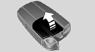

Bateria jest wymienialna: wysuń fizyczny klucz, otwórz klapkę i wymień baterię.
Dzięki za odpowiedź, ale w tym kluczyku baterii się nie wymienia. Jest na stałe wlutowana. Ładuje się z gniazda, do którego wtyka się kluczyk żeby auto odpalić.
Faktycznie, masz rację, mój błąd. Pilot posiada wymienną baterię w przypadku wyposażenia auta w funkcję dostępu komfortowego.
Wlutowane baterie to nie baterie tylko akumulatorki, które ładują się podczas dłuższych tras :wink: Wątpię, aby jakakolwiek bateria w pilotach trzymała aż 11 lat.
A jeżeli chodzi o samo pytanie kolegi zakładającego temat, to tak, po tylu latach akumulator nie trzyma pojemności; nawet jak go się naładuje. Zostaje wymiana akumulatora. W Olsztynie taka operacja to koszt 150zł; akumulator wymieniany jest na taki sam, więc będzie służył równie długo, o ile wszystko jest w porządku z samą elektroniką.
