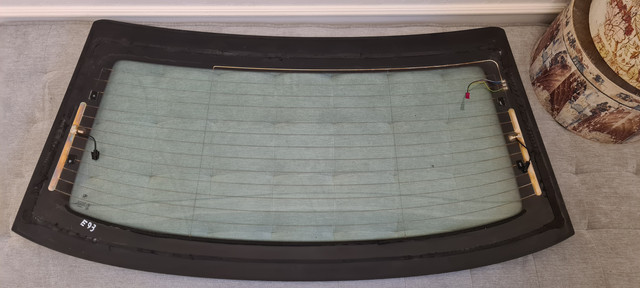

Dzisiaj dojechał do mnie najważniejszy element potrzebny do 'odbudowy' samochodu :norty: Teraz tylko samochód jest potrzebny żeby rozpocząć pracę, szyba w stanie idealnym :D

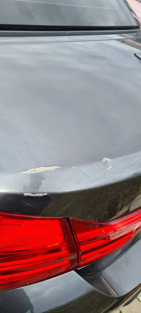

Pracę nad autem powoli dobiegają końca. Samochód wrócił od lakiernika, który polakierowal nowa listwę dachowa i klape bagażnika, która została uszkodzona w transporcie, wcześniej było wyciagane wgniecenie na klapie

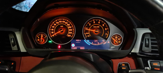

Kupiłem również licznik EU, Wymieniony tylko przedni panel. Temperatura w Fahrenheitach mnie strasznie irytowała tak jak prędkość w milach :wink:

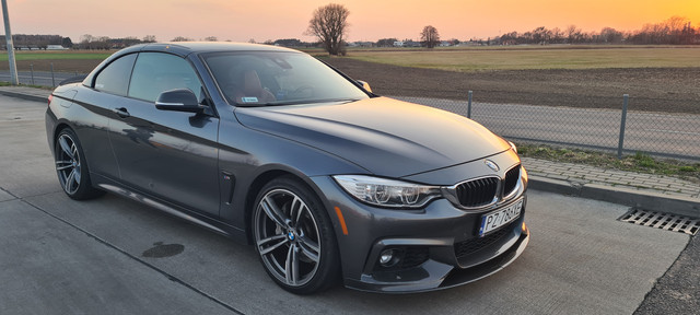

Bart podrzucam zdjęcia auta bez dachu, według mnie lotka pasuje idealnie, tworząc agresywniejszą linie tyłu, która idealnie pasuje do przodu, który wygląda niesamowicie z tą dokładką!

Przednia dokladka fajnie wyglada z daleka, ale z bliska to juz slabiutko, nie myslales zeby to oddac komus do naprawy?
Jaka masz tam konfiguracje kol i opon? bo jakos dziwnie to wyglada.
To styling 437 występuje w opcji mieszanej: 9x19 ET 29 + 10x19 ET 40, to koła z M2, M3 i M4; 255/35 + 275/35 na serii w M3 i M4.
Tylko on ma na tyle 255/35 nie wiem czy felgi ma square również, po naciągu wychodzi, ze przód i tył ma to samo.
Spas jest jaki jest bo mu przód wyszedł 2 cm w stosunku do serii. Jak posadzi np. na 3 cm nie ma bata przód będzie tarł.
Mała pomoc: https://f30.bimmerpost.com/forums/showthread.php?t=1133583
Pakują tam 235 na 265, ale wystają, tego nie widać bez obniżenia fury.
Tak, dokładka będzie naprawiana przez mojego znajomego. Nie mogę się tylko zebrać za demontaż z auta bo bardzo mi się podoba wygląd przodu :wink:
Pewnie w tym tygodniu oddam ją do naprawy.
Co do kół to mam założone opony 225/40 i 255/35, jeżeli chodzi o parametry felg to musiałbym sprawdzić a aktualnie nie mam jak, felgi są na równi z nadwoziem i szersze opony według mnie mogłyby przycierać. Naciąg jest dosyć mocny ale nic z tym nie zrobię, nie chciałbym nawet zakładać jeszcze szerszej opony na tył. Może ją kiedyś obniżę więc taki zestaw musi zostać, w e92 miałem tak, że tył lekko przycierał jak jechałem załadowany i strasznie mnie to denerwowało.
