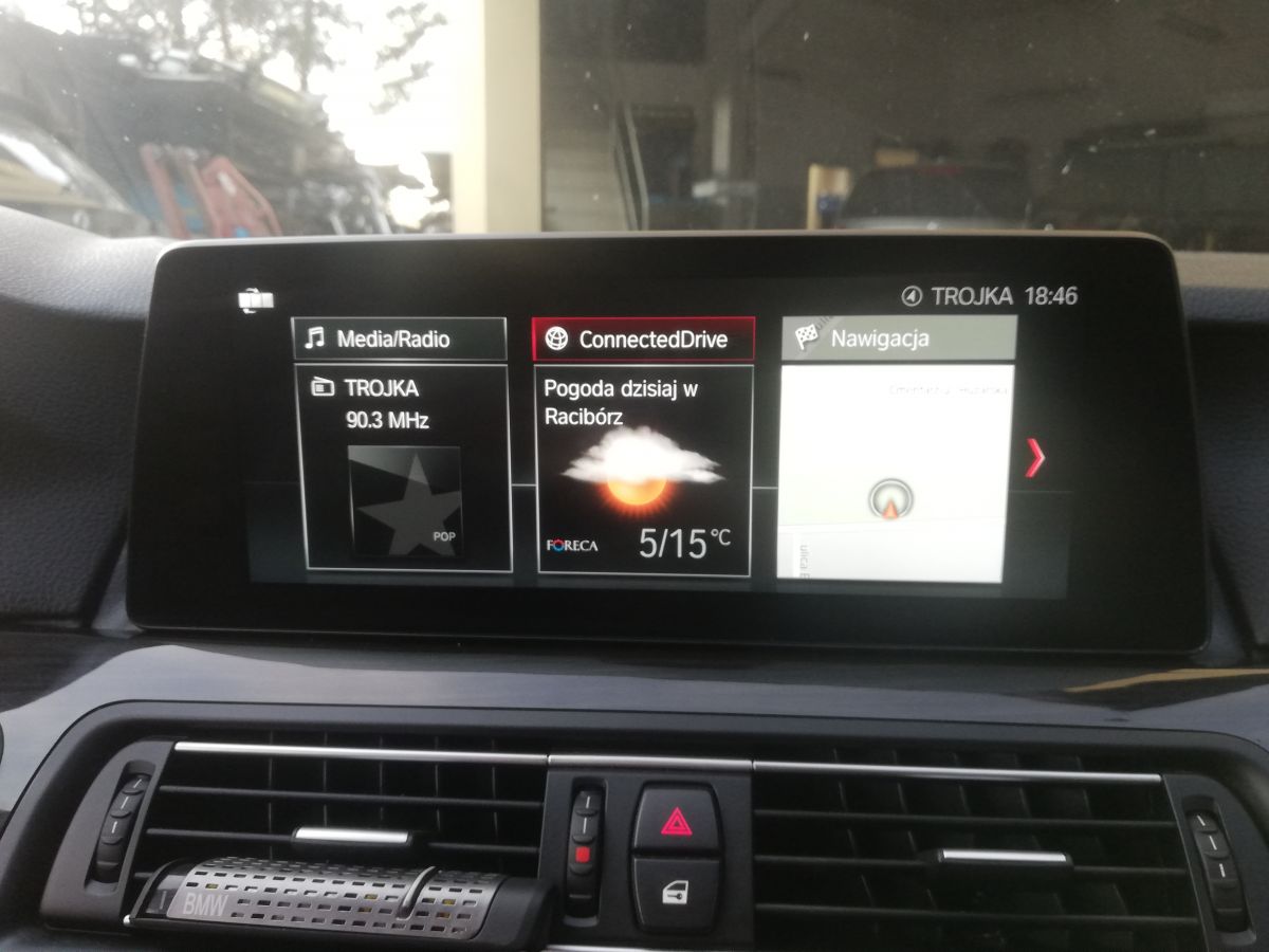

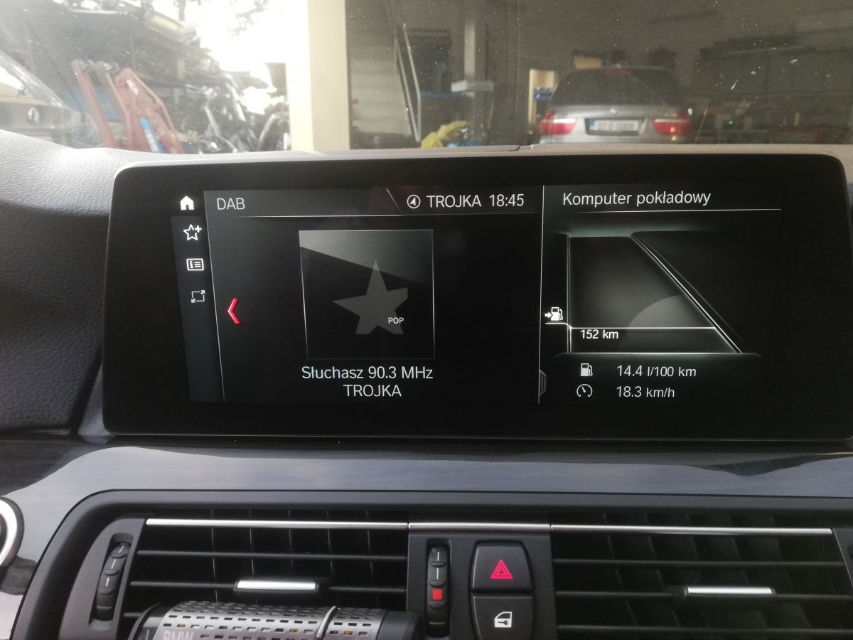

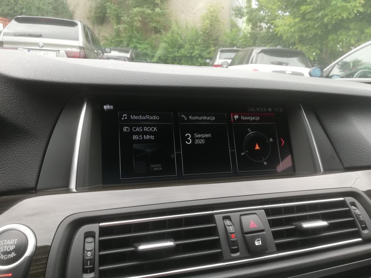

Poza tym, jak już wkładać NBT EVO, to w parze z nim dotykowy ekran:
9089545300_1606480013_thumb.jpg 2076356300_1606480013_thumb.jpg 6888005700_1606480013_thumb.jpg 3040474700_1606480022_thumb.jpg 2154234100_1606480023_thumb.jpg
Ostatnia fotka to ekran zamontowany tak, aby wyglądał jak fabryka w F10
Mam u siebie evo ilevel 07-18 z apix1 i mam widok M5 ustawiony.
Carplay działa bezproblemowo.
