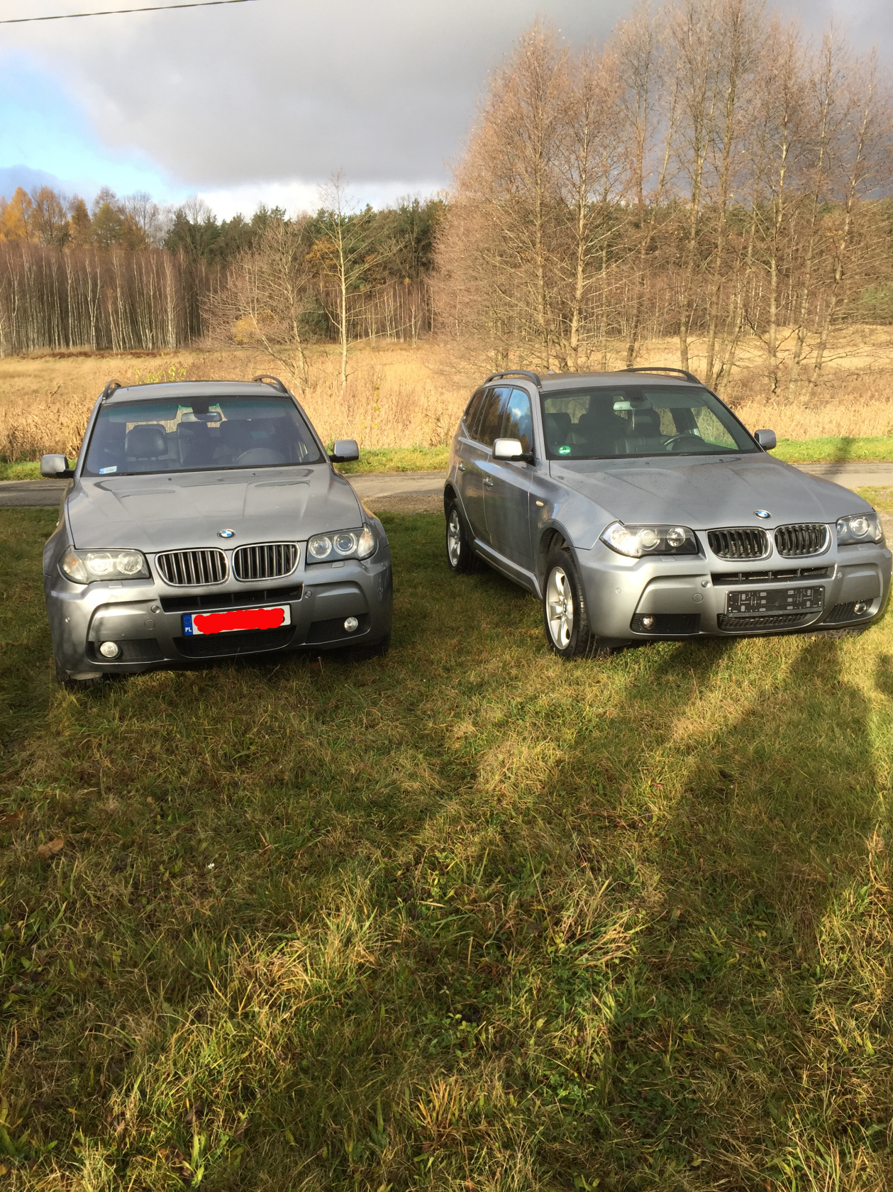

Tak czy inaczej, miała być jedna a od wczoraj są dwie ;) ...
1. 2008 3.0sd 286 KM + ZF + ori full Mpakiet + HIFI
2. 2006 2.0d 150 KM + manual + ori full Mpakiet + HIFI i kilka pierdół więcej niż ta wyżej .... Mówię o niej 2006 ale to jest GRUDZIEŃ 2005 roku ( produkcja ) start gwarancji chyba czewrwiec 2006 roku ..
Prace z 2008 niemal dobiegły końca .. prace z 2006 dzisiaj się zaczęły a autko mimo super wyglądu i nienagannego niemal środka jest niestety totalnie zaniedbane silnikowo .. Kupiłem je tak na prawdę na dawcę tego co pasuje do E83LCI ale coś czuję że skończy się na grubym refreshu i odnowie do stanu fabrycznego ... Na początku ogarnę ją na tyle żeby technicznie była zdrowa .. na wiosnę będzie już po bandzie i zrobi się cukiereczek ;) ..
Tytułowe "Dwie siostry" :
Starsza siostra jak przystało na damę przejechała 450 kilometrów karocą ( swoją drogą nowa ta laweta bo 2020 rok i 4500 km a jedzie to jak Fiat 126p ) ...
Kurcze, rzeczywiście jak dwie siostry.
Sam miałem przez niecałe 6 lat prawie od nowości X3 E83 i bardzo, ale to bardzo miło wspominam ten model. Chociaż był 2.0d w manualu i bez M pakietu, ale za to w kolorze Mystic Blau i dodatkach Ac Schnitzer. Jako taki kochany osiołek rodzinny :D
Wklejaj więcej foto obu aut, jakieś opisy, postępy prac. Bo raczej słabe są galerie serii X.
