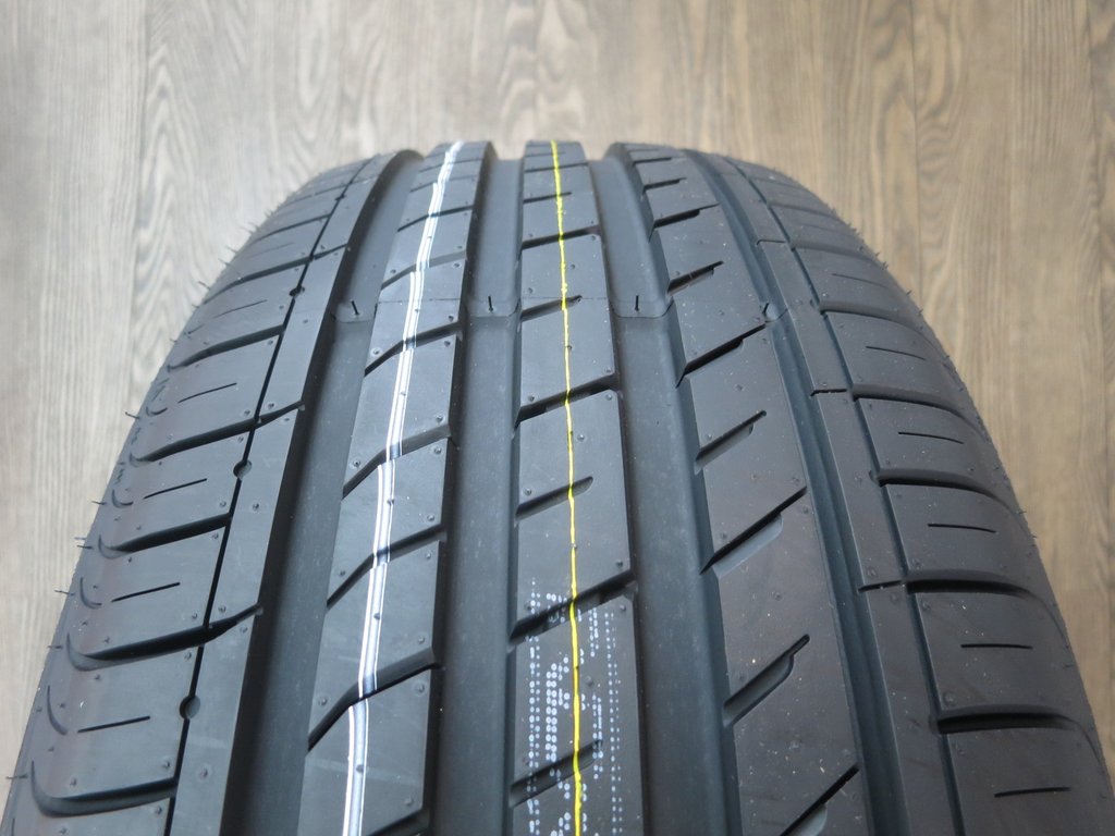

Po przeczytaniu mnóstwa opinii i testów zdecydowałem sie na kupno nowych Nexenow Nfera SU1 , na chwilę obecną jestem z nich zadowolony. Opony są ciche i trzymają tak samo dobrze jak Pirelli P Zero , które miałem wcześniej.
