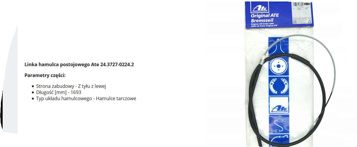

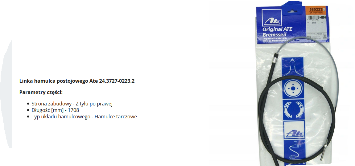

Sprawdziłeś chociaż długości która idzie na którą stronę , mi się zdaje że może źle zamówiłeś albo ktoś inną ci zapakował i wysłał .
Na tych nie widzę różnicy .
linki na bank są po numerach dobre.Zamawiałem ze sklepu który brał z IC
dodatkowo na linkach ATE PISZE 23 czyli prawa i 24 lewa.Na lince prawej 23 jest napisane czyli prawidłowo tzn 223 a lewa 224
długość też się zgadza.. prawa ma 1708 i faktycznie tyle ma po zmierzeniu..
