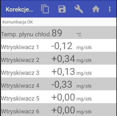

Hej mam F10 525d i takie wartości mam w czasie jazdy, martwią mnie wtryski 5 i 6 . Czy słusznie?
Dzięki za odpowiedź.
