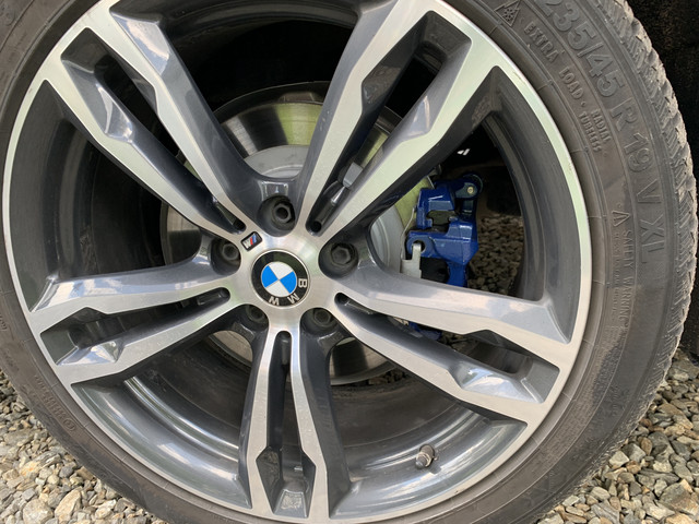

Już kupione, teraz założyć :twisted:
Seryjna tarcza przód 330x24 a teraz będzie 360x30
Tył seryjny 300x20 a będzie 330x20
Dzisiaj będę zakładać, podobno wszystko pnp. Cały zestaw tarcze klocki zaciski osłony tarcz wyszedł mnie 4800 wszystko oryginalne nowe

Auto już troche przejechało na nowym zestawie, czucie hamulca jest 100x lepsze niż na seryjnym zestawie. Bym powiedział, że hamuje nawet lepiej niż moje GT z tarczą 400mm i zaciskiem od m6 competition. Łapie od razu od góry nic się nie ciągnie. Pompy względem wersji silnikowych nie różnią się niczym, polifty mają inną ale nie uważam aby była potrzebna wymiana pompy.
Wydaje mi się, że przy hamulcach od M35i mogę powiedzieć, że mam full opcje oprócz seryjnego autoalarmu i shadowline który akurat chyba by mi nie pasował.
