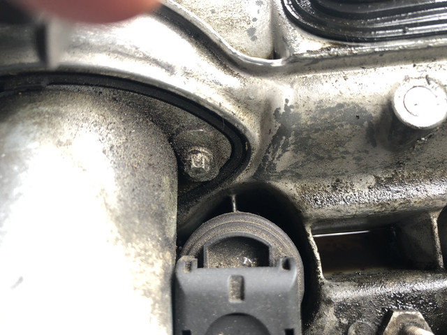

Zdjąłem pokrywę silnika, moim oczom ukazał się widok zapocenia pomiędzy pokrywą zaworów a silnikiem valvetronic.
Pod cewkami i w zagłębieniach jest dość sporo oleju od cylindra 1 do 3 - uszczelka do wymiany. Pytanie czy po wyjęciu silnika, wymianie uszczelki konieczna jest adaptacja systemu valvetronic?

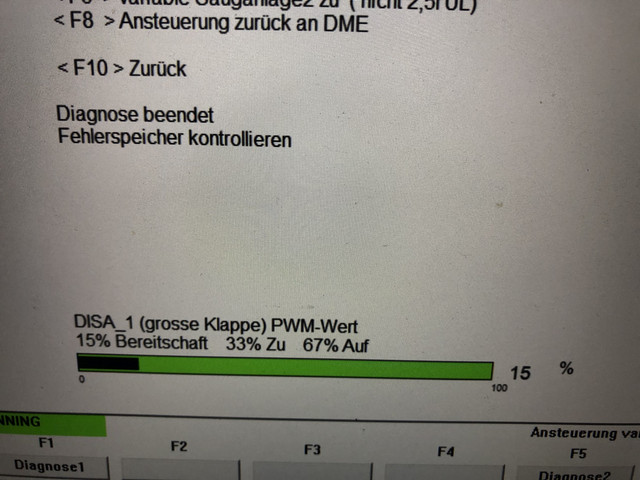

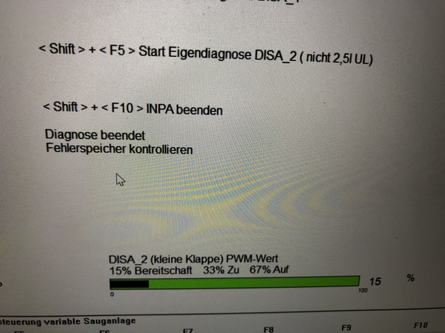

Okej mam kabel i INPĘ do diagnostyki, za bardzo nie ogarniam niemieckiego, więc zrobiłem test jaki umiałem i sprawdziłem błędy:
Test disy z trudniejszym dostępem, po opisie stawiam że duża:
Test disy po zewnętrznej stronie układu dolotowego:
Skasowałem wszystkie błędy oraz przejechałem się po autostradzie i mieście, po tym wyszły błędy:

Według tych błędów problem jest z dużą disą, nie miałem jak dziś jej wymontować. Macie jakieś pomysły co i jak można sprawdzić jeszcze przy pomocy INPY?

Okej, wystarczył demontaż jednej disy i test palca :lol: , klapka chodziła luźno.
