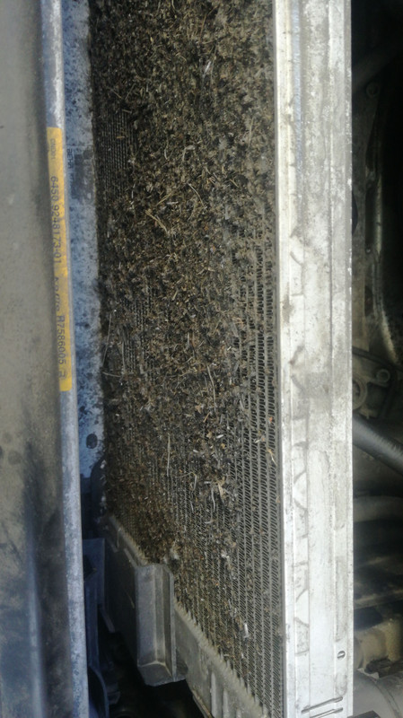

Masz przelew w zbiorniku? Zajrzyj między chłodnicę wody a skraplacz, potrafi tam być sporo syfu. Dla przykładu f11 2011:
