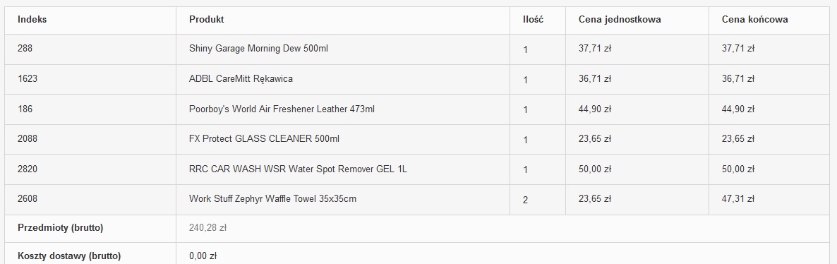

Ponta, w efekcie zamówiłem taki oto zestaw na http://www.detalingstore.pl , dziś przyszła paczka :wink:
Ten żel na waterspoty postaram się przetestować jak tylko znajdę chwilę na to...najpewniej w sobotę.
Troszkę rozczarował mnie zapach nowej skóry od Poorboys. Myślałem, że da podobną woń do kosmetyków gliptone których niedawno używałem, ale niestety nie dał - śmierdzi mówiąc wprost. Być może do jutra coś się zmieni bo zaraz po zaaplikowaniu daje tanim glanem :lol:
Fajny zestawik. Ja kupuje california scents, tylko niektóre trzymają tydzień...
Kilka lat temu na autopii i autogeeku prym wiódł CG strip scent, ale zmienili recepturę, rozcieńczyli i w ogóle nie jest trwały.
Ktoś porównał przed i po i różnią się kolorem, muszę potestować.
