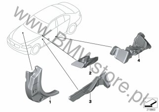

W moim F10 był lakierowany prawy błotnik z przodu i as, który to robił nie założył z powrotem wygłuszeń słupka A.
Pod poniższym linkiem dostępny jet podgląd elementów wygłuszających:
https://www.bmwstore.pl/pl/katalog/obrazek/219863/322x227
Nabyłem wszystkie trzy elementy, które powinny być zamontowane z prawej strony i dalej pojawia się problem; wiem, gdzie zamontowany powinien być element nr 3. Co do elementu nr 1, przypuszczam, że powinien być wciśnięty gdzieś przy zbiorniku na płyn do spryskiwaczy, ale to tylko moje domniemanie. Co do elementu nr 2- zero pomysłu.
Czy ktoś z Was demontował prawy błotnik w swoim f10 i ma zdjęcia, gdzie i jak te elementy powinny być zamocowane lub potrafi to wytłumaczyć?

Nie mam pojęcia, auto odkupiłem jako prawie nowe od banku, przekazano mi informacje, że prawy błotnik był lakierowany. Samochodem jeździłem przez kilka miesięcy i przy wyższych prędkościach było słychać szum powietrza w kabinie z prawej strony. Doszedłem do tego, że przyczyna jest brak izolacji dźwiękowej słupka A (3 elementy). Elementy kupiłem w ASO i po demontażu błotnika i nadkola doszedłem do tego, gdzie na pewno należy zamontować jeden z nich, gdzie być może drugi - ale tu nie mam pewności - i nie mam pojęcia, gdzie przychodzi trzeci.
