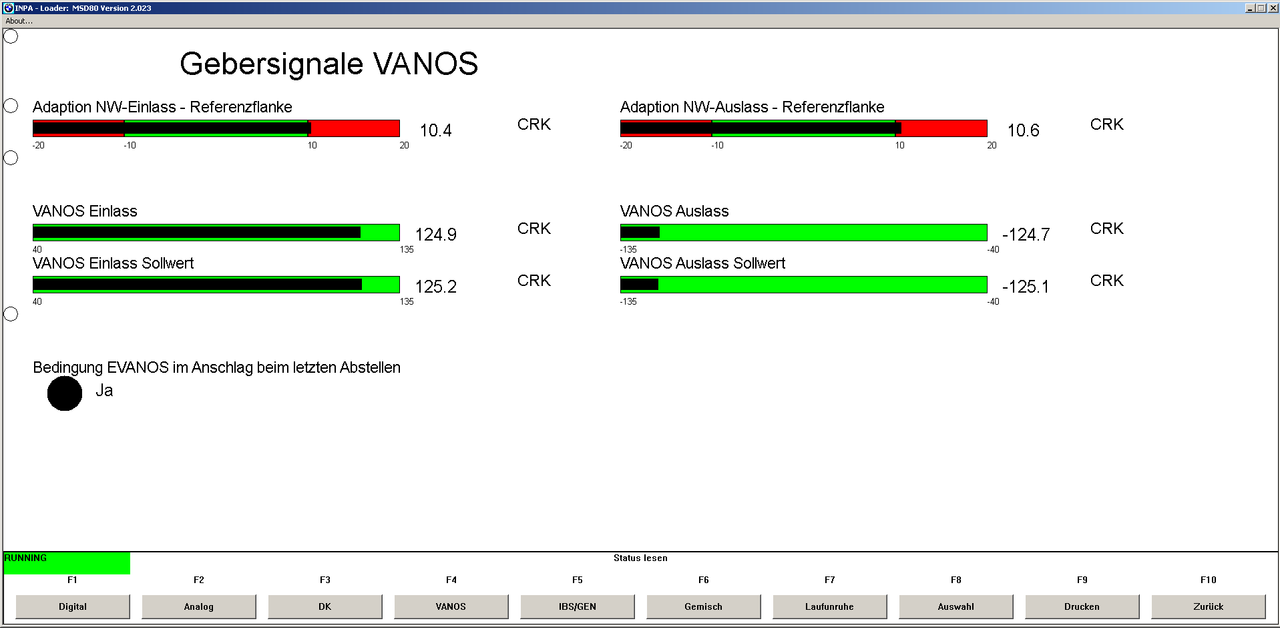

Podczas robienia adaptacji po wymianie wtryskow kolega ktory troche wiecej ma pojecia zwrocil mi uwage na odchylenia wskazan vanosow
Czy moglibyscie przyblizyc mi co i jak z tym problemem, co musze sprawdzic, czy wymiana vanosow wchodzi w gre czy regulacja rozrzadu lub pokierowac do tematow tutaj z forum
w ktorych moglbym cos znalezc na ten temat bo nic konkretnego nie znalazlem. Na filmie widac 03.49min te odchylenia jezeli macie ochote zerknac:

Odnośnie 2AA8 Variable suction system actuating - ten silnik DISy nie ma. Ale za to w kolektorze dolotowym pod przepustnicą siedzi siłownik, który zmienia średnicę dopływu powietrza w kanałach doprowadzających powietrze do poszczególnych cylindrów. Pewnie to ma jakiś związek.
https://www.bmwstore.pl/pl/katalog/diagram/11_4071-kolektor-ssacy/vJT25433 - patrz numer 17
Co do VANOSa, to przeczytaj https://bimmerprofs.com/rough-run-vanos/
Jest tam porównanie live data dla nowych solenoidów.

Temat z vanosem i aktuatorem ogarnelem

Ja dziś jadę na czyszczenie Vanosów, ciekawe czy te ich korekcje się nieco unormują, bo póki co wystają lekko ponad normę i czasami przy przyspieszaniu przy 2000 rpm lekko tam potrafi przykangurzyć.

zawsze sie zastanawialem dlaczego zamiast 120st na wanosach zawsze pokazuje wiecej, u ciebie 124.5 a u mnie zazwyczaj na biegu jalowym 123,7

Wartościami na vanosach się nie sugeruj aż tak, one czasami są poniżej 120, czasami więcej, to zmienia się płynnie. Grunt by wartość górna (Istwert) możliwie najbardziej podążała za wartością oczekiwaną (Solwert).
