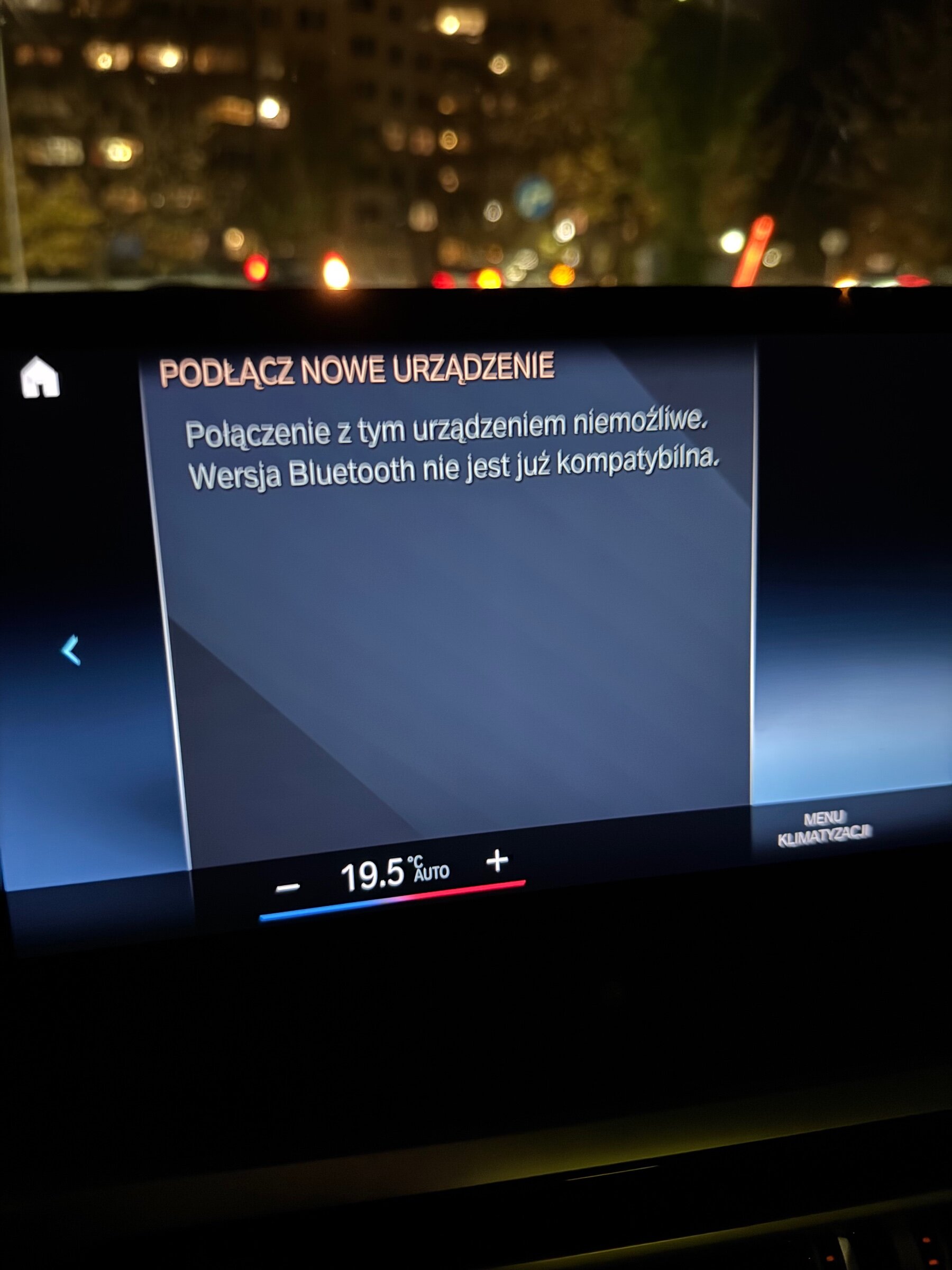

Już drugi raz taki komunikat. ostatnio wyskoczył jakieś dwa tygodnie temu.
o co to chodzi?

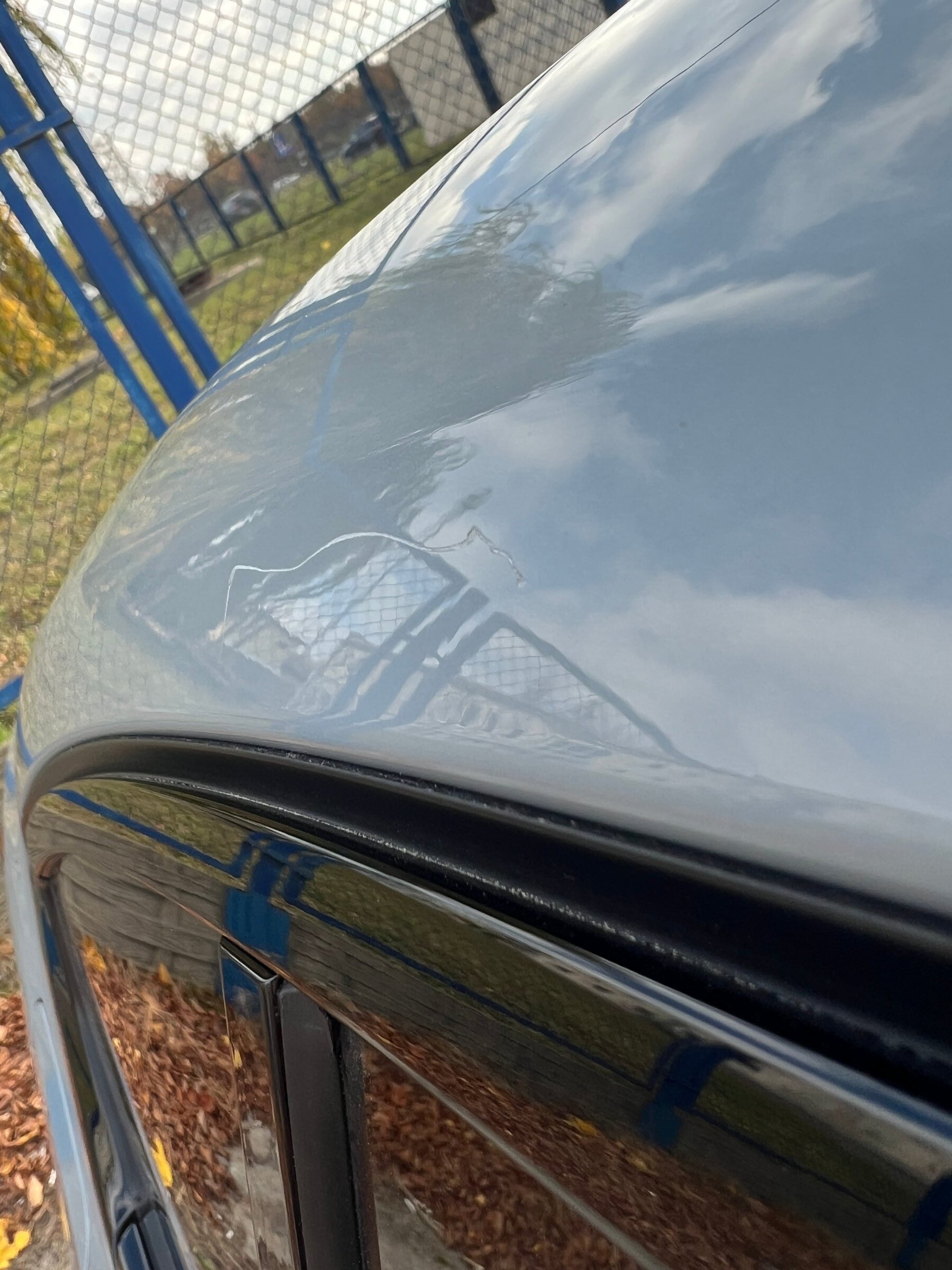

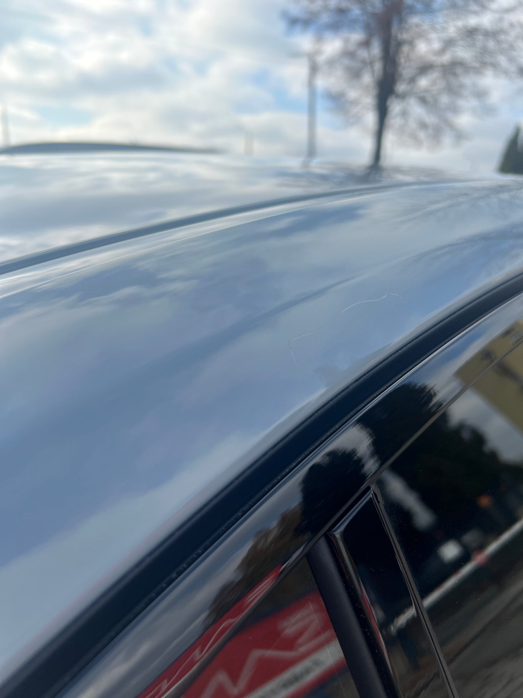

Panowie, nieprzyjemna sytuacja mnie wczoraj spotkala (prawdopodobnie na parkingu przy cmentarzu), jakas zyczliwa osobe zapiekla pupcia i przerysowal lakier nad drzwiami pasazera, niestety rysa jest wyczuwalna pod palcem i w jednym miejscu delikatnie odprysl lakier, natomiast po polaniu woda - znika.
Macie jakies pomysly co z tym zrobic? Polecacie moze kogos w okolicach warszawy zeby to w miare ogarnac? Wolalbym unikac zglaszania do AC takiej malej szkody. Auto ma niecale 6 miesiecy, dmuchane i dbane 😔

Dobry lakiernik ogarnie to bez lakierowania. Powinno wystarczyć miejscowe zmatowienie lakieru, nałożenie pędzelkiem dobranej farby na ubytku i spolerowanie.
Nie wiem kim trzeba być i jakie plewy mieć w głowie coby takie rzeczy robić... Mi ponad 10 temu w miesięcznym A4 cały book gwoździem przerysowali... bolało jak to pierwsza rysa tym bardziej na pierwszym nowym aucie... współczuję.
