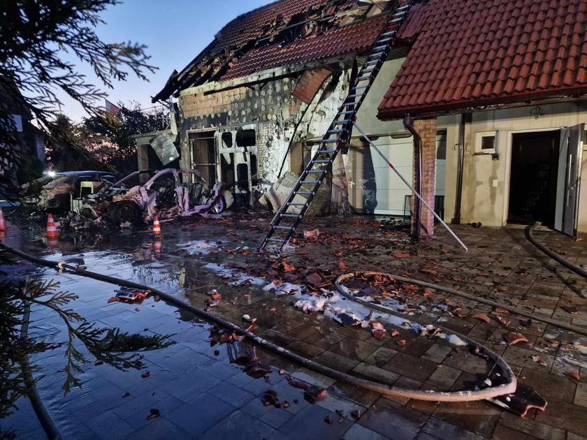

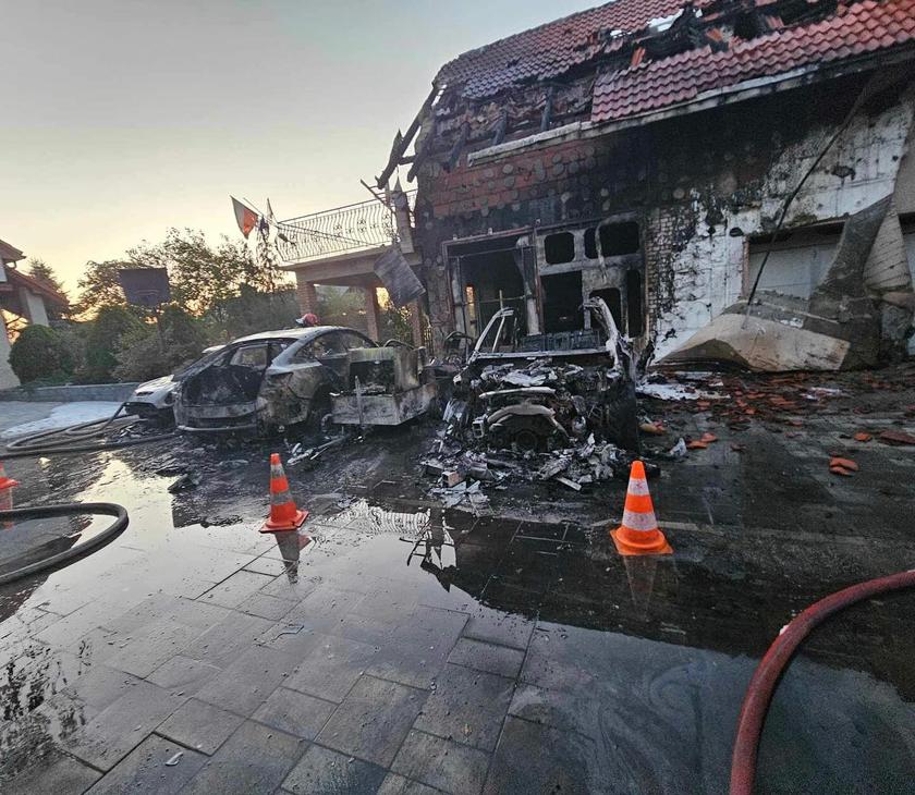

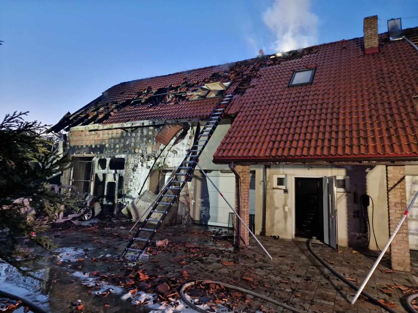

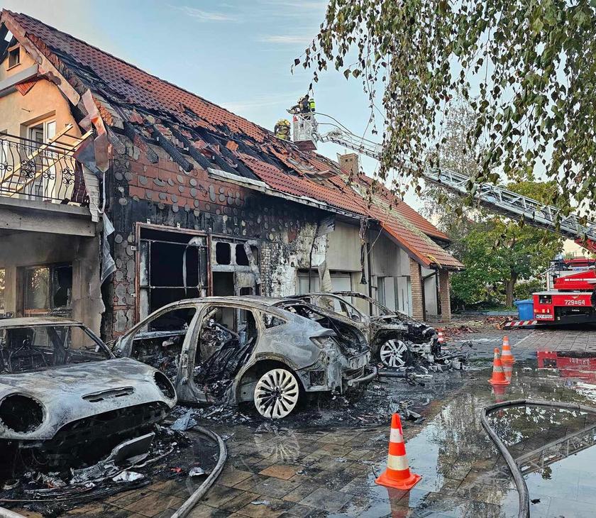

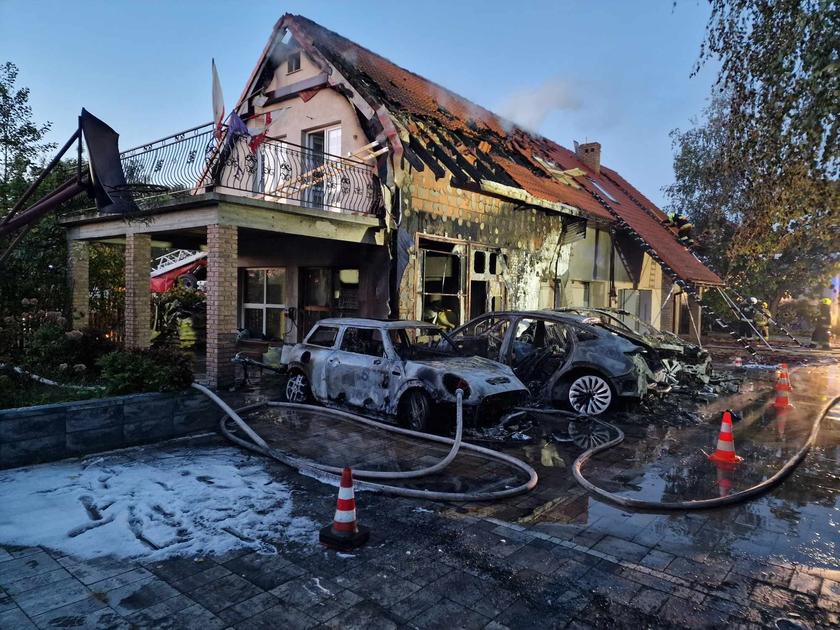

No tak, jak to wszystko rozumiem. Ale odnosząc się jednak do przypadku z Żyrardowa to widać na zdjęciach, że BEVy stały kilka metrów od domu. Wydaje się więc, że pożar zaczął się od któregoś z aut, a nie od instalacji Wallboxa lub instalacji elektrycznej w domu. Bo wszystkie te sytuacja, o których piszesz to mogą zniszczyć Wallboxa i wywołać pożar w domu, ale moim zdaniem nie mogą spowodować zapłonu BEVa. Z tych przyczyn wymienionych przez Ciebie oraz znanych mi, to nie widzę takiej możliwości aby źle zamontowany Wallbox miał odpalić baterię w BEVie.
Ogladam wlasnie te zdjecia
https://tvn24.pl/tvnwarszawa/okolice/nowe-kozlowice-zyrardow-pozar-aut-elektrycznych-i-domu-dz-jedna-osoba-ranna-st8103286
Od razu mowie ze pisze z pozycji totalnego laika - nie mam zadnego profesjonalnego pojecia o pozarach.
W artykule pisza
"Pod Żyrardowem doszło do pożaru aut elektrycznych."
"Wygląda na to, że pożar zaczął się w miejscu, gdzie znajdowały się pojazdy."
1. Artykul sugeruje w tytule juz, ze przyczyna pozaru sa auta elektryczne chociaz obok stalo auto spalinowe ktore wyglada jakby bylo najdoszczetniej spalone (moze zwykly przypadek)
2. Z tego co widze pierwsze jest elektryczne mini (ktore jest obecnie wycofywane ze wzgledu na ryzyko pozaru ^^), druga Tesla model Y, trzecie chyba jakies auto spalinowe
https://www.motor1.com/news/732407/mini-cooper-se-recall-battery-fire/
3. Poszycie dachu jest BARDZO NIENATURALNIE nadpalone/zniszczone - wyglada podejrzanie podobnie jak trasa kabla do wallboksa z rozdzielnicy - no chyba ze czesc z tego to dzielo strazakow podczas akcji gasniczej
Generalnie mysle ze przyczyna pozaru powinna byc szybko ustalona i wcale sie nie zdziwie jak skonczy sie podobnie jak to bylo tutaj --> grzali tygodniami temat ze przyczyna byl elektryk a potem sie okazalo ze oczywiscie instalacja elektryczna
https://www.auto-swiat.pl/wiadomosci/aktualnosci/to-nie-auto-elektryczne-bylo-przyczyna-pozaru-w-ktorym-splonelo-50-aut/j8yd727
https://tvn24.pl/tvnwarszawa/najnowsze/warszawa-pozar-garazu-podziemnego-przy-gorczewskiej-prokuratura-zna-przyczyne-sledztwo-zostalo-umorzone-st5549439
Jak bedziesz sledzil temat to daj znac na forum jak sie sprawa skonczyla, sam jestem ciekawy

Na pierwszym /obok okna tarasowego po prawej stronie/ i czwartym /po prawej stronie od drzwi/ zdjęciu widać coś co może był wallboxem /moim zdaniem nawet na pewno/. W żaden sposób nie są te urządzenia zniszczone.
Edytowane przez karbo
Poza tym między autami stoi jakaś przyczepka. Może ta przyczepka była przyczyną pożaru? Co to wogole jest? Agregat jakiś?
Brawo panowie z obserwacje - sa 2 wallboxy i jakas przyczepka z czyms co bez kitu wyglada jak agregat.
Jestem sie gotowy zalozyc tu o dobra flaszke, ze przyczyna pozaru nie byl samozaplon akumulatorow elektryka a albo lipna instalacja elektryczna albo czynniki zupelnie zewnetrzne (podpalenie badz agregat prodotworczy badz jakies materialy latwopalne na przyczepce np)
A jak ja patrzę na ten dom to bym postawił na to, że przyczyną zapłony był któryś z BEVów bo pochodził z tzw. odzysku albo innej nie autoryzowanej naprawy.
