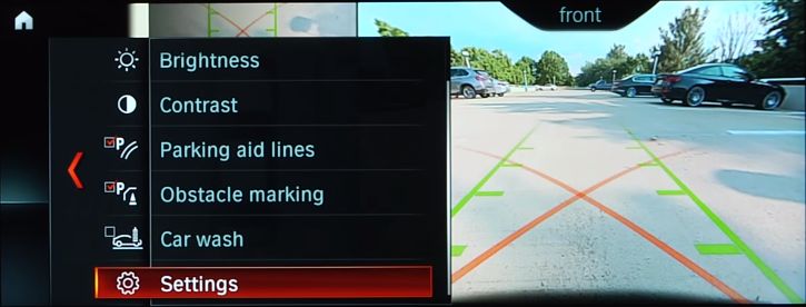

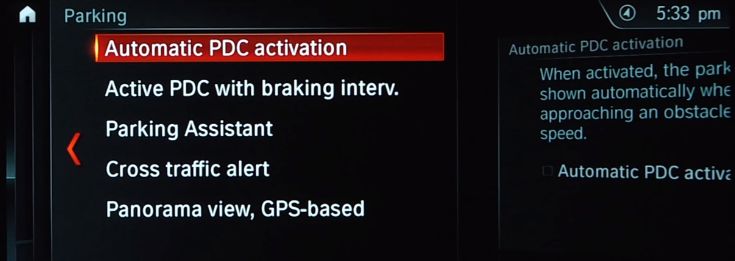

Natomiast przy cofaniu to jest jakaś makabra, potrafi stanąć dęba tak że aż trzewia wyrywa bo się zbliżyłem do ściany. Kiedyś mi cała rodzina kawę rozlała w aucie jak wycofywałem z pochylni (myślał "debil" że to ściana, a to była ulica tylko nachylona względem mnie) - da się to jakoś wyłączyć do parkowania?
Da się. W trakcie podglądu z kamera wchodzisz w ustawienia:
Druga opcja na tym zrzucie (active pdc with intervention):

Kolega nawet był na tyle uprzejmy żeby zrobić screena, rozwiązał mój problem, ale widzę, że to stanowi jakiś problem dla innych - dlatego bardzo przepraszam za zadanie tego nieodpowiedniego pytania.
