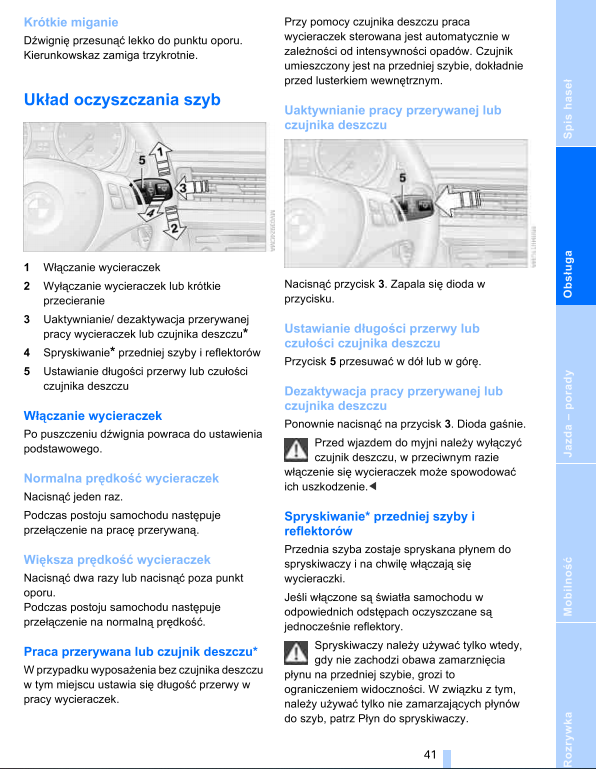

Ręczne sterowanie wycieraczkami ma kilka stopni.
Zajrzałeś chociaż do instrukcji ? Co do samego czujnika to warto podłączyć kompa (lub btool) i sprawdzić błędy, ewentualnie spróbować zainicjować na nowo czujnik.
Czytałem już tą stronę i nic Ona mi nie dała. U mnie po włączeniu auto wycieraczka przecier raz i pomimo opadów nie robi nic, w chwili przekręcenie pokrętła znów wycieraczka macha jeden raz i potem już murem stoi. I tak na każdym ząbku pokrętła macha raz i potem wylewając wiadro wody one stoją.
