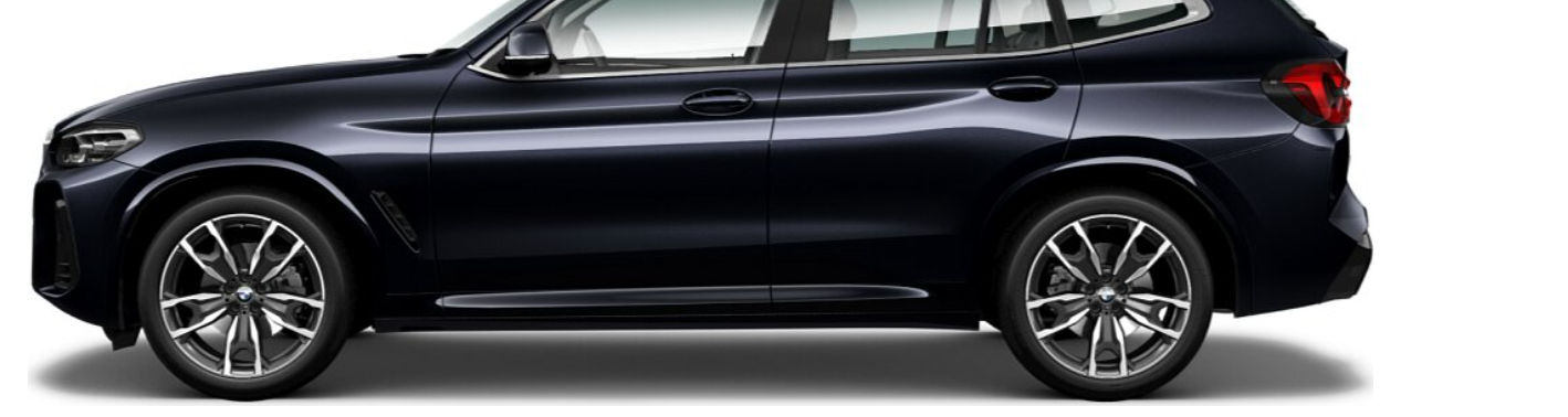

Odkopię temat. Bardzo długo szukałem odpowiedzi na to pytanie więc napiszę by się upewnić. Auto zamówiłem na 19" calowych kołach bez RunFlat
Kupiłem koła 20" 787M na lato (jak poniżej)
i teraz szukam opon zimowych na swoje 19" felgi, a tu zaskoczenie, że nie ma opon homologowanych przez BMW bez RunFlat na ten rozmiar felg.Dobrze rozumiem, że skoro producent przewidział do auta X3 g01 opony runflat, a mój konkretny egzemplarz wyjechał na kołach bez runflat to celem zachowania gwarancji xdrive, lub ryzyka jej utraty mogę kupić opony (obecnie rozważam Micheliny Alpin 5 SUV) RunFlat na obecne felgi?
To czy masz run flat czy nie nie ma kompletnie znaczenia. Liczy się tylko homologacja.
