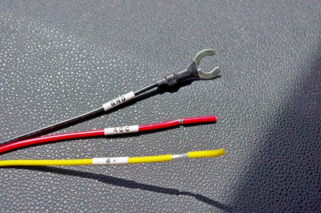

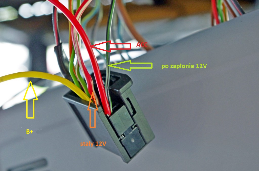

Nie mogę odnaleźć tutoriala z montażu, ale wstawię tu kilka fotek. Powinny pomóc.
W kostkach szukałem multimetrem kabli z prądem stałym (zapłon wyłączony).
Po odnalezieniu, dołączyłem do niego żółty kabelek B+.
Następnie włączyłem zapłon i znów multimetr w rękę. Jak już znalazłem w jednym z kabelków prąd, wyłączyłem zapłon, by upewnić się, że wraz z tą czynnością znika napięcie.
Wtedy dołączyłem do niego czerwony od kamerki.
Nie sugeruj się kolorami kabli w "mojej" kostce (e87 120d) , bo u Ciebie kolory mogą być inne.
Uziemienie (masę) też w kostce znalazłem. I całe szczęście, bo nie znalazłem w pobliżu miejsca na karoserii, by czarny kabelek tak p&p przykręcić. Trzeba by dziurkę wiercić.

Dodam jeden szczegół, ale jak dla mnie ważny... nie lutowałem kabelków, tylko na wcisk. (A kamerka do dziś działa bez zarzutu). Zrobiłem tak z dwóch powodów. Niewygodna pozycja do lutowania. W razie odsprzedaży samochodu, łatwiej zdemontować.
