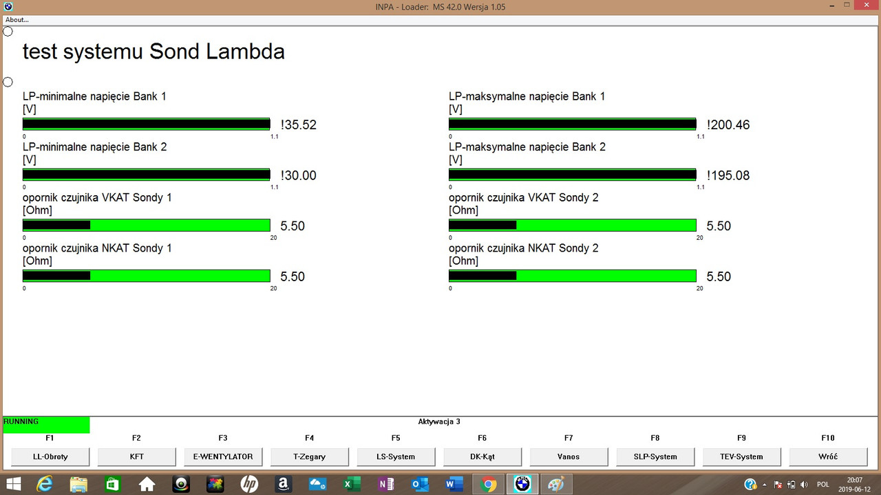

Że jest coś nie tak z sondami, wejdź w zakładkę z sondami (napięcia i grzałki, chyba f5) i nagraj ich pracę na wolnych obrotach na rozgrzanym silniku 20 sekund, dodaj gazu i znowu 20 sekund nagrania.
Tak to u mnie wygląda przy sprawnych sondach i rozgrzanym silniku:
