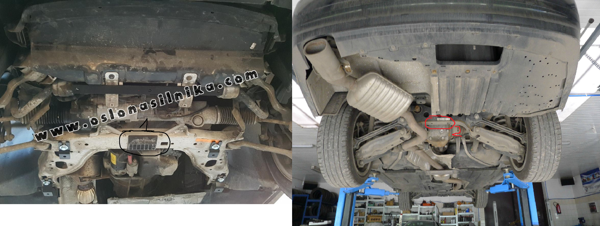

1) Auto żabą można bezpiecznie podnieść z przodu na elemencie podporowym u dołu belki zawieszenia (na foto pkt 1), czy będzie trzeba ściągać osłonę z dołu by ten element był widoczny i dostępny?
2) Za co podnieść auto z tyłu? Czy wskazany element na foto oznaczony 2 będzie ok?

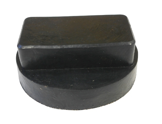

3) Kobyłki mam metalowe, bez gum. Czy mogę spokojnie opierać opierać na nich gniazda czy zaopatrzyć się w tego typu podkładki:

Oslony sciagac nie trzeba jest w niej specjalne wyzlobienie. Z tylu za sanki mozesz podnosic. Za dyfer nie podnos nawet przez deske. Zaba troche tania ale podniesc podniesie. Wazniejsze sa dobre kobylki i tu najtanszych nie kupuj.
