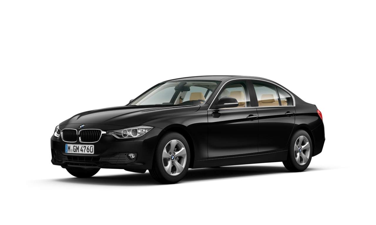

Witam wszystkich,
Niedawno zmieniłem moją wysłużoną (aczkolwiek bardzo dobrze się sprawującą) E90 na BMW F30 z 20014r. Posiadam silnik 2.0d 163KM, skrzynia automat 8 biegowa i napęd na tył , aktualnie posiadam 18'' felgi i zimówki, planuje w niedługim czasie kupić koła na lato i mam kilka pytań:
1. Czytałem że oryginalnie ten model ma szersze felgi i opony na tył a ja planuję kupić na przód i na tył felgi 18x8J ET34 i do tego opony 225x40 R18. Czy będą pasowały? Czy taki sam rozmiar na przód i tył jakoś źle wpłynie na jazdę? Czy tył będzie bardzo schowany w nadkola czy będzie to wyglądało znośnie? ;)
2. Podobno modele z 2014r. posiadają czujniki ciśnienia w kołach ale kiedy szukałem informacji po numerze VIN (WBA3E11030J726428) to wydaje mi się że nie mam czujników. Jak mogę to sprawdzić żeby się upewnić ?
3. Który 'kolor' będzie waszym zdaniem lepiej pasował?
Samochód:
Black:
90527-reven-bd-front.jpg?v=290119
Anthracite:
75044-reven-ad-front_jpg_480_490_contain_70.jpg?v=290119

WG VIN nie masz RDC.
Ale najlepiej wejdź poprzez iDrive w menu, informacje o pojeździe i tam powinieneś mieć na pierwszej pozycji weryfikację ciśnienia. Jak masz i podane są wartości ciśnienia dla każdego koła to masz te czujniki.
Możesz założyć wszystkie szerokości opon takie same - oczywiscie musi być odpowiednie ET felg.
Nie sądzę, że w twoim modelu były ori szersze z tyłu. Szersze z tyłu są dodatkową opcją przy M-pakiecie, a ty nie masz, a tym bardziej jak masz wersję ED. Ale mogę się mylić.
