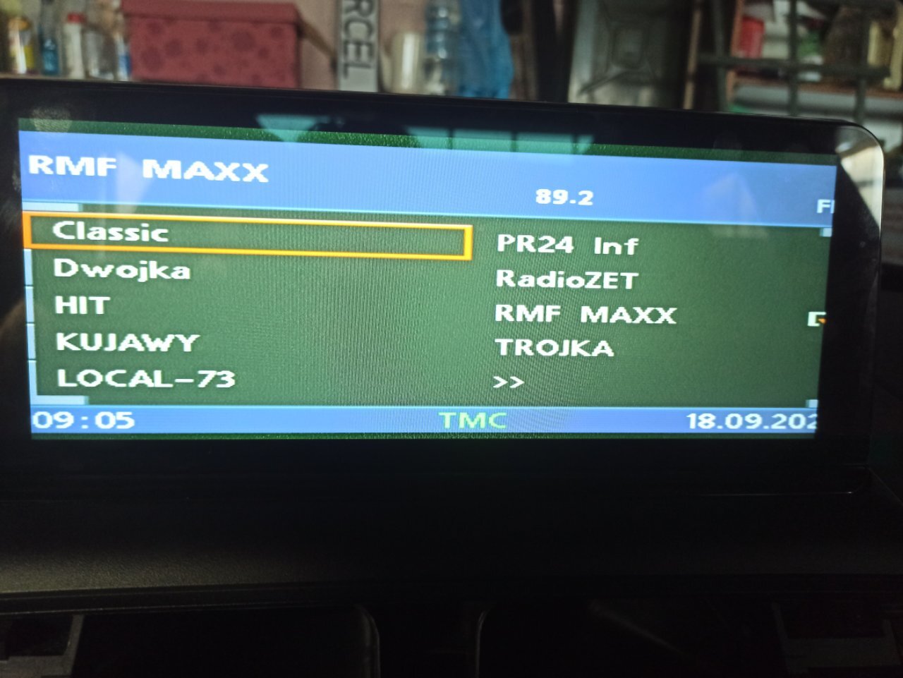

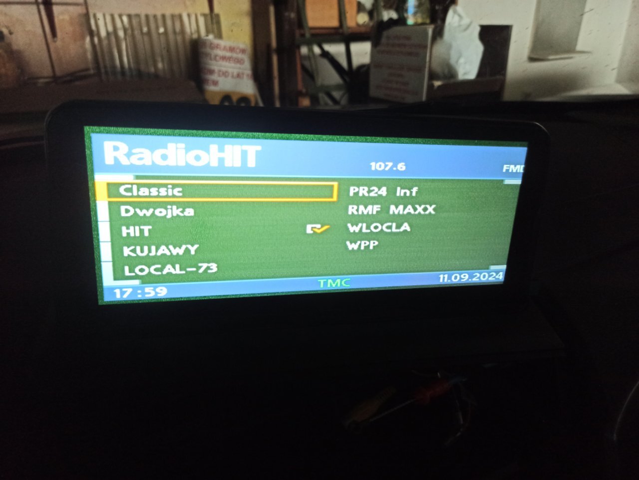

Witam wszystkich. To mój pierwszy post.\
Kupiłem ten sprzęt do X3 E83 z 2010r. Sprawia wrażenie bardzo solidnego. Jeszcze nie wysztko zdążyłem sprawdzić bo mam problem ze zgraniem go z oryginalnym menu auta.
Menu się wyświetla ale njie w 100%, obcięty jest prawy bok. Ale największy problem jest z tym, że obraz śnieży jak stary analogowy tv. W ustawieniach obrazu tylko jedna opcja wchodzi w grę (17)05-E83(VGA, FULLSCREEN), na wszystkich innych wyskakuje "No Signal". Przęłączanie trybów CAN nic nie wnosi. Wgrałem plik z aktuaizacją ale nie przyniosło to poprawy. Efekt jest taki jak na załączonym obrazku. No Signal występuje również podczas przełączania na bieg wsteczny, gdzie powinna być komunikacja z czujnikami cofania.
Moja obecna wersja softu: Witstek-Ksw-T-M600_OS_v1.7.1

W dniu 14.09.2024 o 13:03, feloyo napisał(a):
A jak podlaczyles komputer to wyswietlacza android
Podłączyłem tak jak stary, oryginalny wyświetlacz, jedną wiązką. Pokazuje tylko oryginalne menu bmw ale nie pokazuje w Dashboardzie takich danych jak: km/h, rpm, temp itp. Nie komunikuje się również z oryginalnymi czujnikami parkowania. Sprzedawca twierdzi, że tak ma być i jest to nie do obejścia. Szkoda tylko, że nie wiedziałem tego przed zakupem... Na stronie Sprzedawcy jest informacja "Pełna integracja z autem i jego systemami np.: kierownicą  multimedialną, kamerą cofania, iDrive". Także jak ktoś ma E83 to musi to wziąć pod uwagę.
Może ktoś wie czy da się wyłączyć, żeby podczas wrzucenia biegu wstecznego ekran nie przełączał się na wizualizacje, której nie ma. Po co mi widzieć na ekranie obraz z kamery, której nie mam albo syganał z czujników, które nie współpracują z ekranem...

Właśnie. Powoływałem się również na ten film podczas rozmowy z nimi. Kamera na filmie jest dołożona przez nich a czujniki pokazują cały czas ten sam stan. Więc albo wszystkie kolory albo żaden. Okazało się, że E83 ma taki sposób komunikacji CAN, że czujniki nie będą się wizualizować, nie będzie również nic pokazywało w menu Dashboard (czyli nie pokaże km/h, rpm, temp, fuel itp.).
Tak jak z tym, z trudem ale jednak mogę się pogodzić, to nie mogę zaakceptować w jaki sposób wyświetla się stare oryginalne menu BMW. Obraz jest obcięty z prawej strony, śnieży i pływa. To już jest nie do zaakceptowania.
Fakt andoid chodzi płynnie i ma sporo przydatnych funkcji ale ja równieź chcę korzystać ze starego menu do obsługi FM, CD oraz "Komputera" ale jakość obrazu jest nie do przyjęcia.

Ustawienia rozdzielczości oryginalnego menu są tylko w ust.zaawansowanych(factory setting) i nigdzie indziej, tam nie zawsze właściwe ustawienie pokrywają się z nazwa modelu (ja mam f10, a dobrze wyświetla tylko jak wybrałem e70/e60, na innych było podobnie jak u Ciebie tzn „rozjeżdżał” się widok), ale skoro u Ciebie cokolwiek innego wybierzesz to pokazuje no signal to coś nie tak
