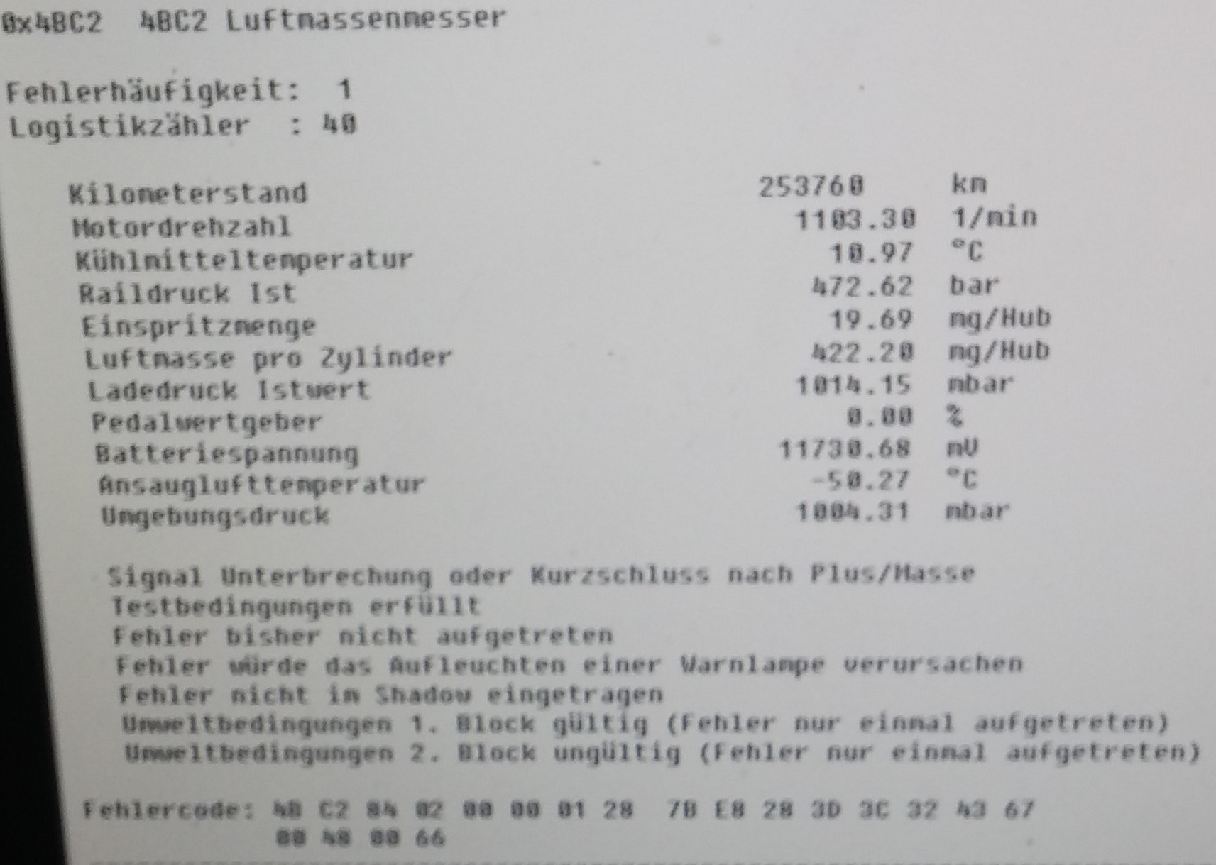

Martwi mnie też temperatura powietrza - Inpa pokazuje !73.95C
LUFTMASSE na jałowych obrotach jest praktycznie idealne z wymaganym. Po dodaniu gazu do około 3tyś obr pokazuje: LUFTMASSE IST -> !701.88 (a wymagana 344.50)
Jednak do wymiany przepływka? Nie mam z kim podmienić i zobaczyć czy działa. Po odpięciu przepływomierza - brak poprawy. Dziwi mnie to wszystko, że po usunięciu klapek takie problemy są...
Oczywiście doszedł błąd: INCREASED EMISSIONS ale zakładam, że to też wina przepływki.
Ktoś mi coś doradzi?
Potwierdzenie błędów wrzucam z INPY jako załączniki:
