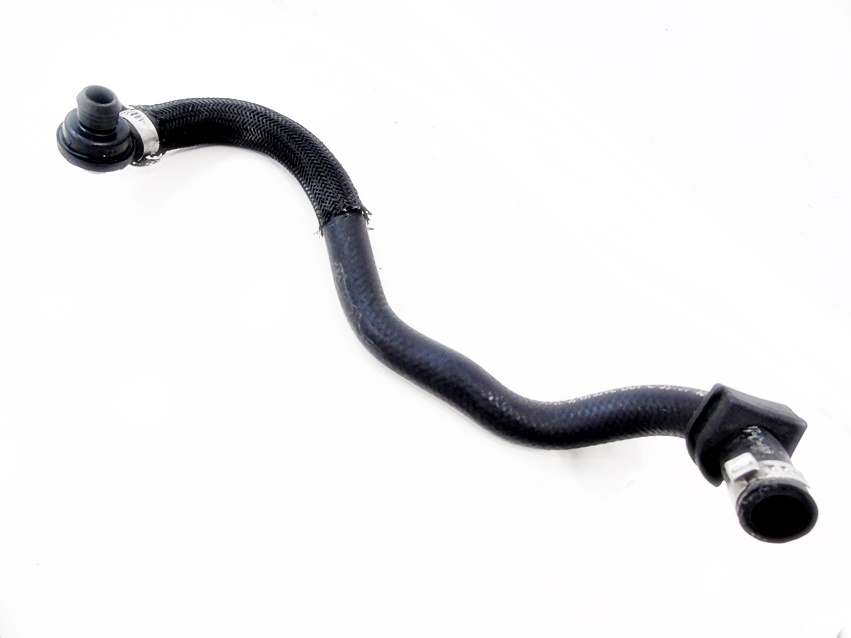

A ten przewód podciśnieniowy przy serwie jak jest wyciągany ?
Jesli jest tylko gumowa uszczelka to pociagnac ,a jesli jest tam plastikowy pierscien to piercien musisz docisnac do serwa
( np.srubokretem ) i pociagnac za weza
Jest u mnie coś takiego https://1.allegroimg.com/original/0cb498/86cb36b54646a79c9a5815b437d1 chce to zdjąć jak będe robił przewody hamulcowe i dodatkowo musze założyć tą gumkę na przewód bo jak mi robili silnik to zapomnieli o tym.
Jak odkręcę pompę hamulcową od serwa i zdejmę z tym zbiorniczkiem to płyn mi wyleci między serwem a pompą ?
Jak jest opaska skrecana to ja odkrec i sciagnij weza z krućca i po sprawie ,a jak jest ori zaciskana to ja rozerwij i zaluz skrecana...
