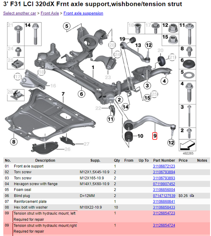

Co jest nie tak z tymi BMW, niestety mam podobny problem dokładnie wygląda to tak: (F30 2018r 87 tys przebiegu, bez xdrive)
Stukanie zaczyna się dopiero po dłuższej/miejskiej jeździe. Auto dotychczas używane głownie w trasie, gdy zaczęło jeździć po mieście i stać w korkach gdzie ruszamy-hamujemy i tak w kółko pojawia się problem. Wyjeżdżając autem rano nie ma żadnych problemów nic nie stuka nic nie puka i gdyby jazda była tylko po trasie to nic by się nie pojawiło. Inaczej jest kiedy wjedziemy do miasta, po ok 40 minutach takiej jazdy zaczyna się wyraźny stuk, zaczyna się od tego że stuka przy zatrzymywaniu jak i ruszaniu i im więcej takiej jazdy tym tym stukanie coraz wyraźniejsze, pojawia się następnie przy powolnej jeździe np po kostce czy przejeżdżając przez próg zwalniający - oczywiście przy ruszaniu i hamowaniu występuje dalej. Dziś jestem w serwisie i żeby zaczęło stukać przed przyjazdem auto jeździło 40 min po parkingu hamując i ruszając aby dojść do tego etapu. Mimo tego, po diagnostyce twierdzą że wszystko wygląda dobrze, jedynie proponują wymianę tulei rozprężnych wahacza ale nie wiedzą czy to pomoże.
Co o tym sądzicie?
U mnie problem pojawił się rok temu i występuje tylko w cieplejsze dni. Stuk z przodu auta, raczej z lewej strony, przy puszczaniu hamulca i ruszaniu, później rozkręca się i brzmi jakby podłoga się rozpadała, trzeszczy jak stara kanapa lub wstające panele. Trzy stacje diagnostyczne, nic… serwisy mechaniczne twierdzą, że zawieszenie tip-top, żadnych luzów. W lutym (niemiarodajny okres bo zimno), przy okazji wymiany oleju w ASB wymieniłem poduchy silnika - jak się okazało były w dobrym stanie. Ostatnio zabrałem się za regenerację przednich zacisków, też nie pomogło... ;)
Daj znać, czy pomogła wymiana tych tulei rozprężnych. Jeśli tak - w ciemno robię to samo ;)
Odświeżam temat. U mnie zaobserwowałem dokładnie takie objawy jak piszecie przy upałach. Czy udało się postawić prawidłową diagnozę?
Póki co, jeżdżę z tym. Grunt, że nic się nie urwie (opinia diagnostów/mechaników). Części już czekają i niebawem (w wolnej chwili) wymieniam amortyzatory przód i tył, razem z głupotami typu łożyska, sprężyny etc. Jeśli po tym, nic się nie poprawi, zabiorę się za zawieszenie przednie i maglownicę.
Byłem w zeszłym tygodniu w ASO bo miałem zaplanowany większy wyjazd i nie dawało mi to spokoju. Auto stało u nich pół dnia i nie stwierdzili żadnych nieprawidłowości. Wg ASO wszystko jest idealnie - ani zawieszenie ani maglownica nie wykazują aby coś było nie tak. Doradca i "mistrz" robili jazdę próbną i nic nie słyszeli. Ja wsiadłem po odebraniu i po przejechaniu paru metrów od razu usłyszałem i poczułem stuk. Ręce opadają. Muszę pojechać gdzieś indziej jeszcze chyba.
